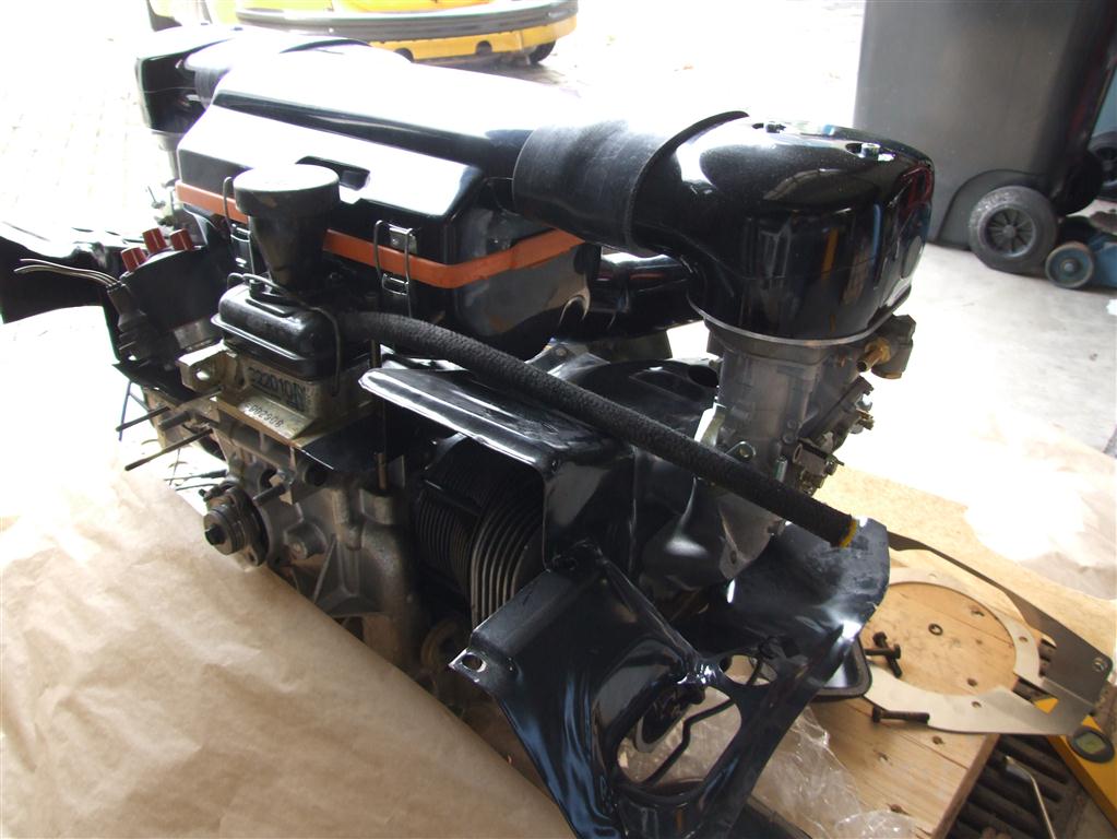

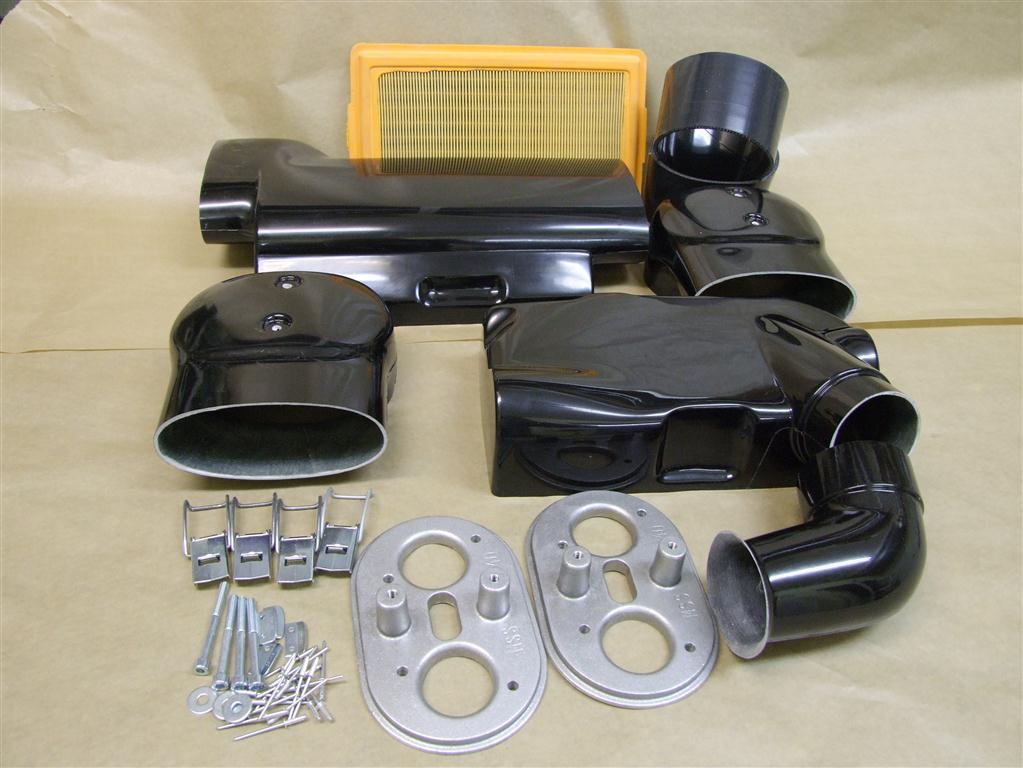

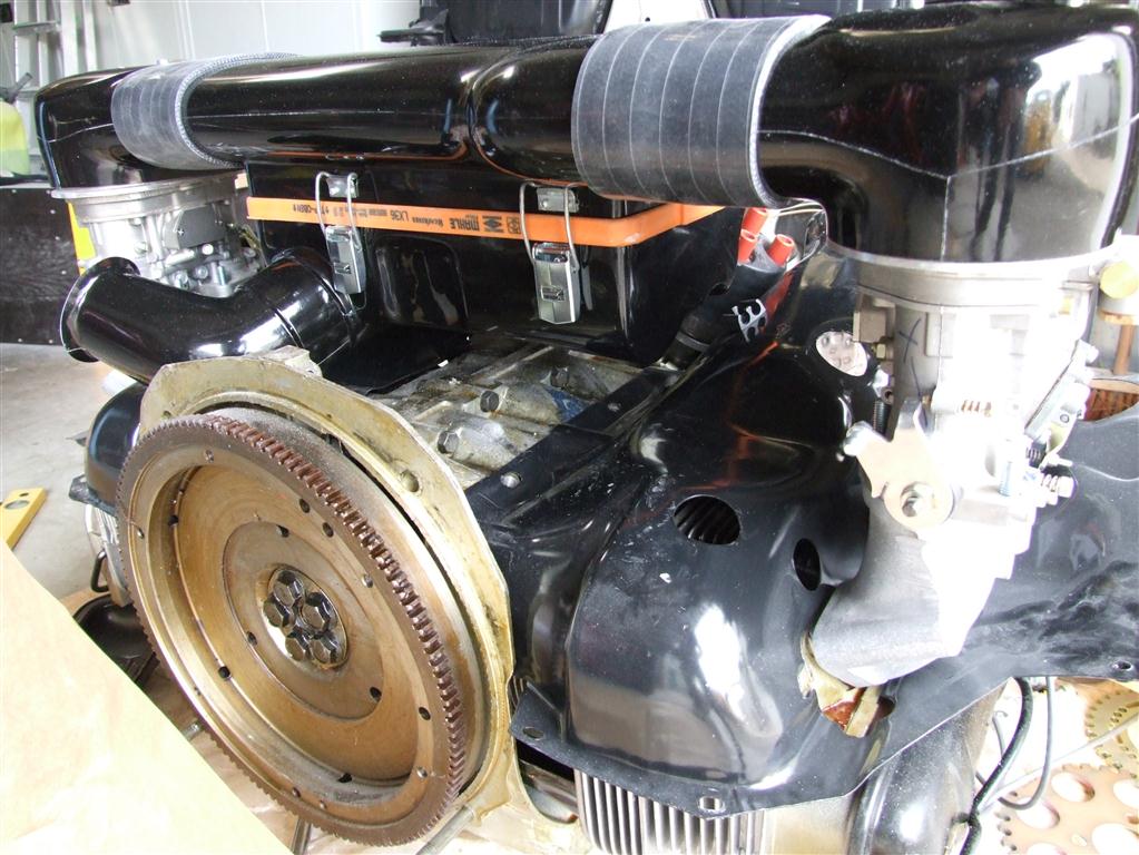

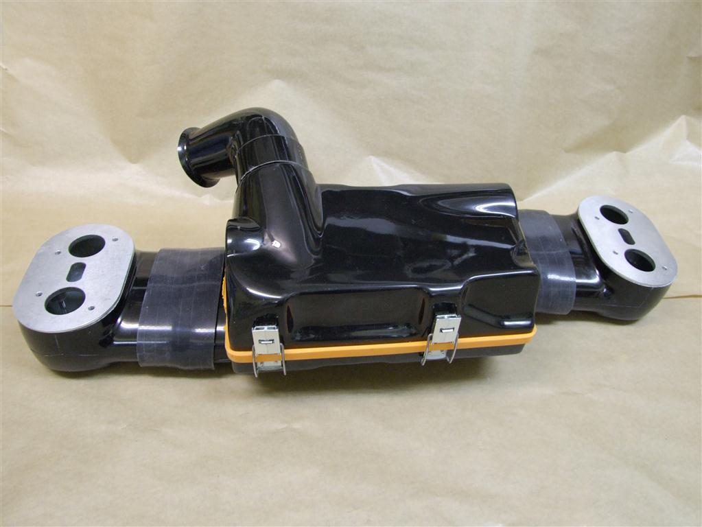

Luftfilteranlage für Busse T2 und T3.
Hallo zusammen .
Auch diese Projekt ist nun Fertig.
Nach dem ich gesehen habe .dass doch der Ein- oder Andere Busfahrer seinen Bus tunt und auch mit 2 Weber-Vergaser bestückt. habe ich nun auch hierfür eine Luftfilteranlage gebaut.
Viel Ähnlichkeit mit den andere hat sie aus Platzgünden nicht.
Er passt in Kombination mit kurzen Typ4 Saugrohren und wurde auch zur Verwendung die STD Typ 4 Gasgestänge geprüft.
Die rechte Schubstange läuft über dem Ansaugschnorchel.
Und hier sind die Bilder

sham 69 hat geschrieben::handgestures-thumbupright: ...gibt es Erfahrungen bzgl. der Leistungseinbußen mit Zentralluftfilteranlage oder ist das zu vernachlässigen?
grüsse emanuel
Die Anlage ist erst vor ein paar Stunden fertig geworden .
sie wird sich aber analog der anderen Zentralluftfilteranlagen verhalten.
Leistungsgewinn im mittleren Drehzahlbereich und Verluste bei 200ps Motoren und hohen Drehzahlen.
