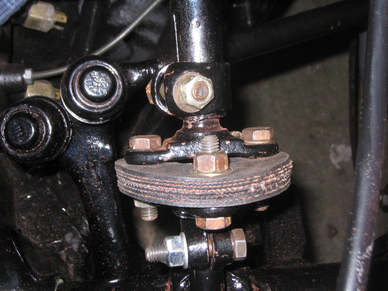

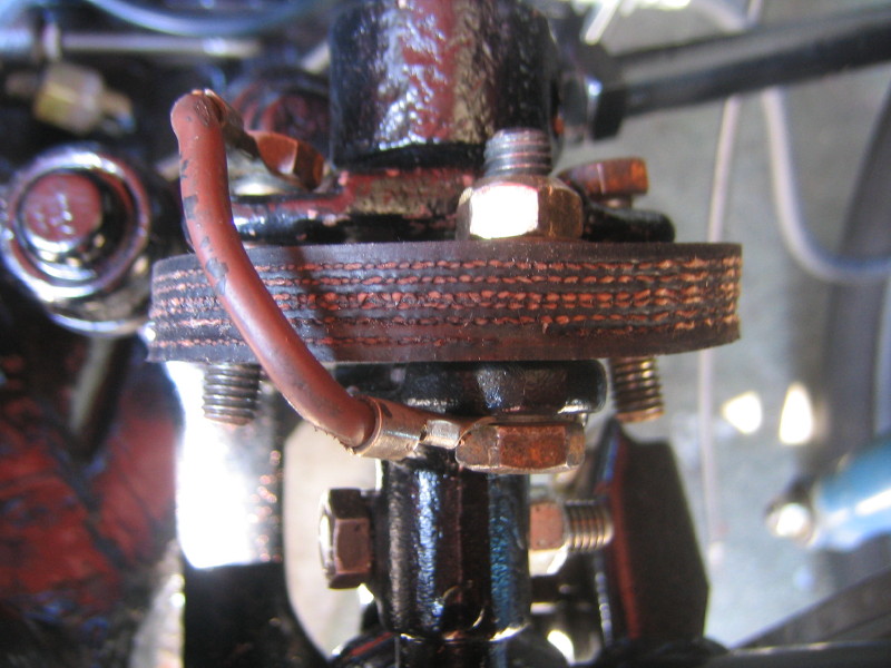

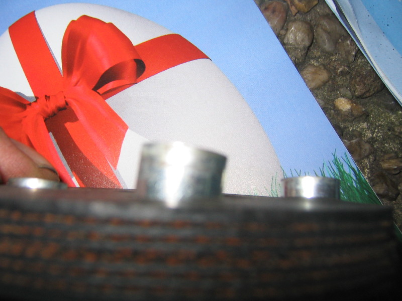

Nachdem ich mal wieder den Wuppertaler Versprechungen bzgl. "Original" und "Top-Qualität" auf den Leim gegangen bin, suche ich eine Bezugsquelle für brauchbare Hardyscheiben. Was ich nicht möchte ist auf den Bildern zu sehen.
Ergänzung 27 Sep 2012: Es handelt sich bei der gezeigten Scheibe wirklich um ein original VW Teil, allerdings aus mexikanischer Produktion. Die vom Händler versprochene "Top-Qualität" kann ich allerdings nicht bestätigen. Lt. einem anderen Händler sind 4 von 5 dieser Scheiben unbrauchbar und sollten nicht verkauft werden. Ich sag jetzt nicht was ich über Leute denke die das trotzdem tun...
Mittlerweile bin auch mit Scheiben versorgt. Eine NOS vom Käfersucher mit sofortiger persönlicher Lieferung (noch mal danke) und eine von CSP (12 Euro) die auch anständig aussieht und verbaut wurde. Gute brauchbare VW Scheiben gibt es zudem noch beim VW Händler unter der Nummer 251 419 417 B - kosten allerdings auch 19,75 Euro. Muss man halt nur wissen das die T3 Teile auch passen und noch lieferbar sind.
Lochabstand zu groß
Lochabstand zu groß
gute 3 bis 4 mm
gute 3 bis 4 mm
Wenn man es irgendwie zusammen würgt verwirft sich die ganze Scheibe.

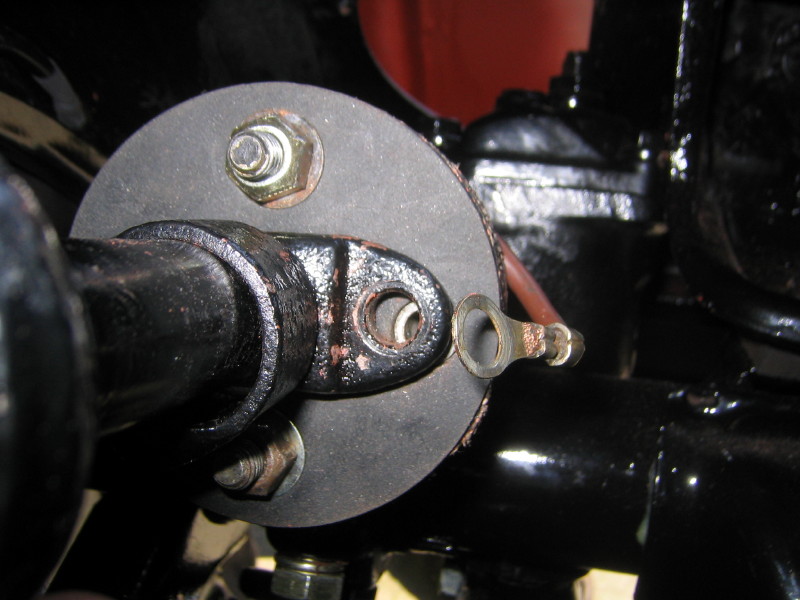

Scheibe #2 ist auch nicht besser!
