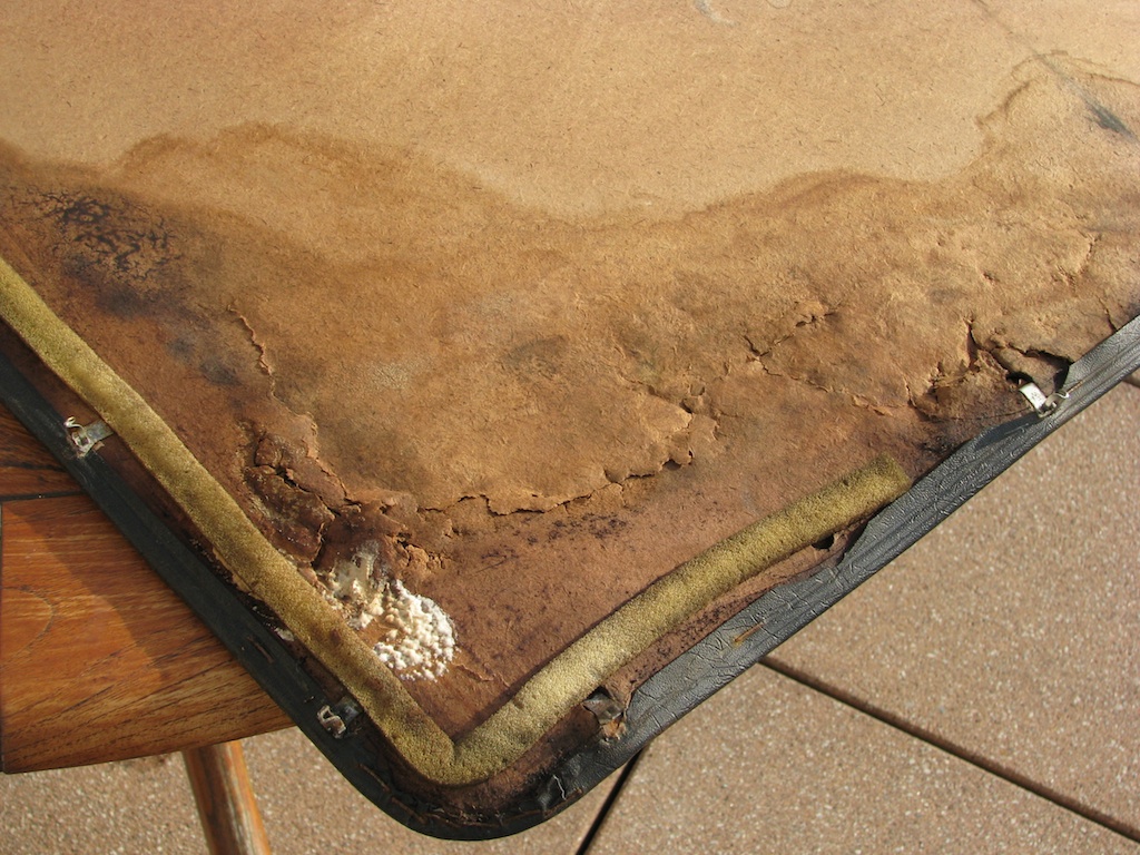

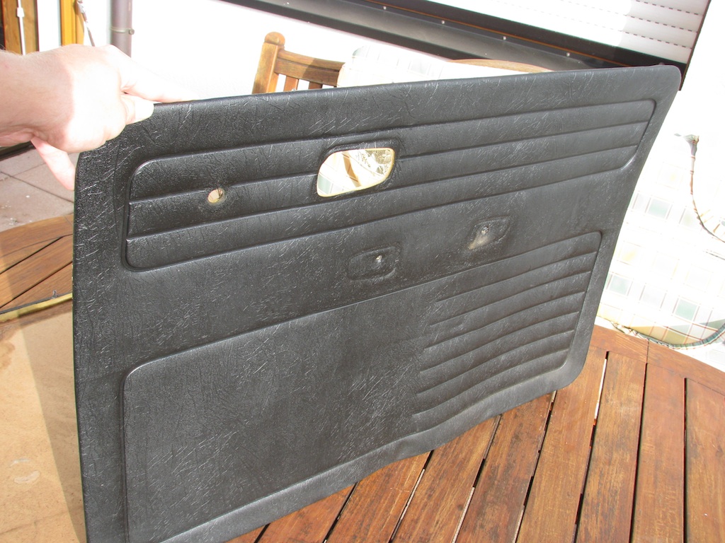

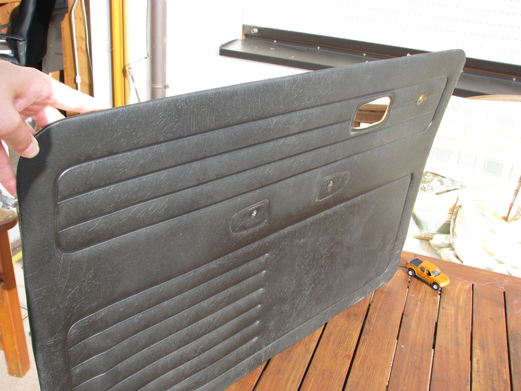

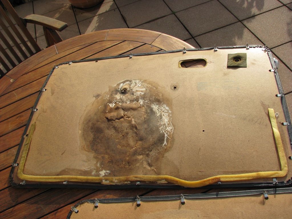

Hallo an alle Erhaltungskünstler,
habe für die MikeSanders Konservierung angefangen, den Käfer ein wenig zu zerlegen.
Dass meine Türpappen nicht mehr die besten sind, wusste ich ja schon. Aber, das hatte ich dann doch nicht ganz so erwartet.
Meine Frage jetzt: Von außen sehen die noch gut aus. Aber, dahinter die Pappe? Kann ich nur die Pappe ersetzen? Sind die originalen komplett geklebt? Schaumstoff dazwischen?
Ansonsten müsste ich mir neue Platten besorgen, zuschneiden und beziehen (würde ich dann aber mit Pirelli Karostoff machen).
http://www.ebay.de/itm/VW-Golf-6-GTI-St ... 46020b446c
Ausschnitte für die Lautsprecher werde ich nun doch reinmachen. Habe gestern mal das vorhandene Loch besichtigt und meine MDF-Ringe passen da genau drauf, so dass ich die einsetze und dann die Lautsprecher anbringe.
Vielleicht kann man ja auch die Pappe teilweise ersetzen, hab sowas mal im Fernsehen gesehen, aber da war nur ein kleines Stück angefressen...

Im Fusselshop gab es mal Trägerplatten aus Kunsstoff. Ob und wer die nach der Trennung von KLE und Monsterbacke jetzt noch angeboten werden kann ich dir nicht sagen. Frag die beiden einfach mal.

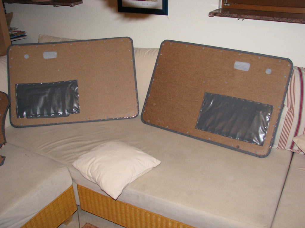

Hab ein Angebot für den Stoff bekommen.
Nur vorn die Türpappen, 69 Euro.
Komplett 119 Euro.
Allerdings bräuchte ich dann (zumindest für vorn) neue Pappe/Trägermaterial...
Denke, ich werde mir diese hier bestellen:
http://www.ebay.de/itm/Satz-Turpappen-T ... 53edffb081
Bei dem Preis ist es auch nicht so schlimm, dass ich vorn noch die 13er MDF-Ringe einpassen muss.
Vor dem Einbau würde ich dann noch vorsorgen, dass die Pappe nicht mehr feucht werden kann. Versiegeln und gleich dämmen.
Dafür hätte ich dann hinten komplett auch neu, da mich dort die Panasonic- Lautsprecher- Kastenlöcher auch stören.
Bin aber dennoch für weitere Vorschläge offen.
Bei Monsterbacke werde ich mal anfragen, danke für den Tip.

Re: Türpappen, lohnt sich die Restauration? Wenn ja, wie
es fehlte noch eine Option in der Abstimmung:
leckere Pilzsuppe kochen......
Spaß beiseite, kauf dir die billigen Verkleidungen und pass diese dann nach deinen Vorstellungen an. Ich habe das ähnlich gemacht, obwohl meine Verkleidungen recht selten sind (die Blauen vom Samtroten). Allerdings kommst du am Anpassen nicht vorbei. Bei meinen Preiswerten waren doch einige Löcher und Aussparungen an den falschen Stellen, mit einem scharfen Cutter kann man das aber prima hinkriegen.
Stefan

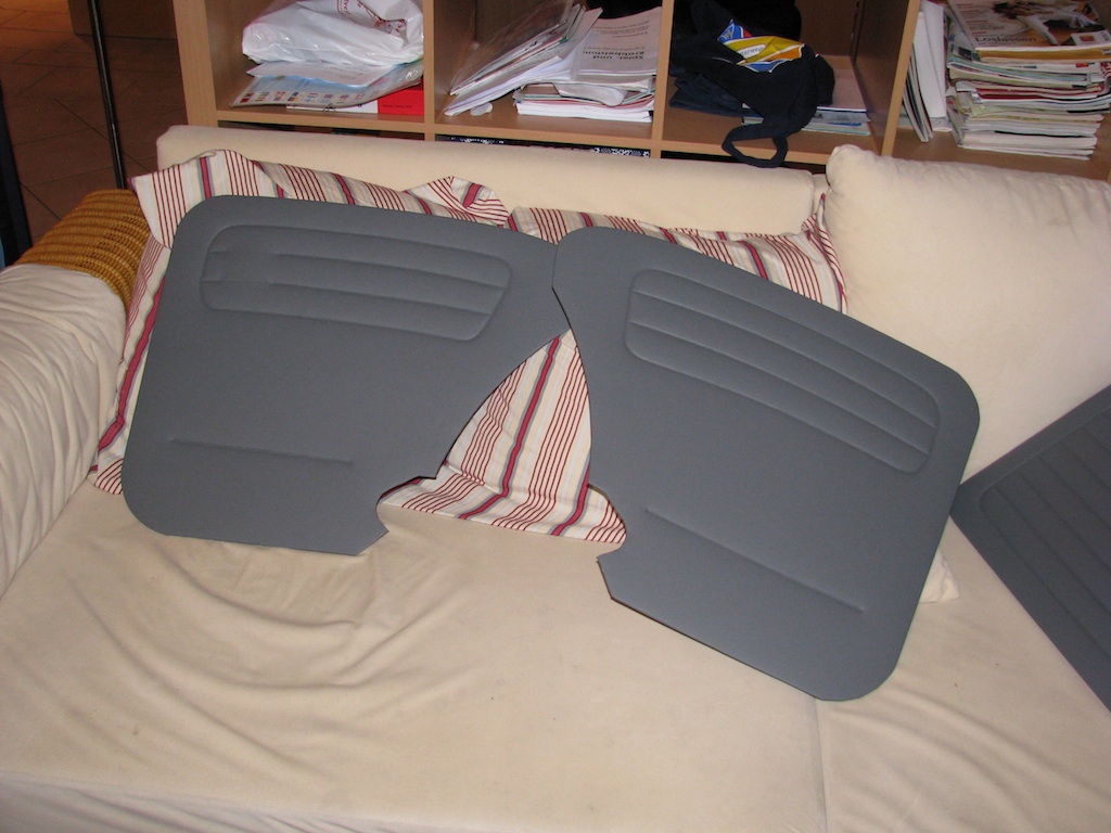

gesagt, getan.
Gleicher Anbieter, aber inkl. Versand 90 cent günstiger...
http://www.ebay.de/itm/380457170620?ssP ... 1323wt_922
Hab dann Pappen über...
Cuttermesser liegt schon bereit, dann muss ich mir auch keine Sorgen machen, wenn ich da noch Löcher für die Lautsprecher reinmache.
Und, eventuell noch eine Kartentasche ran?
Hinten der Ascher kann ja dann weg!
Dämmmaterial für die Tür besorge ich heute auch noch. Brauche sowieso noch neue Bitumenmatten für den Boden.
Danke für eure Mithilfe, hauke.

und vergess nicht die Folie hinter den Pappen, sonst sieht es nach kurzer Zeit wieder so aus...
Bei mir habe ich einfach eine dicke Folie mit doppelseitigem Klebeband eingeklebt:

Das war auch mein Plan. Doppelseitiges Klebeband und Folie liegen schon bereit. Weiß dennoch immer noch nicht, ob das Wasser von oben eingedrungen ist...LostTupper hat geschrieben:Hi,

Das Wasser von oben in eine Tür reinläuft ist (fast) normal. Wichtig ist zum einen, das die Ablauflöcher immer schön frei sind. Die werden gern mal mit zugeschweißt oder mit Dichtmasse zugefüllt. Der Ansatz mit der Folie ist gut, aber ich würde DRINGEND dazu raten, entweder mit Sprühkleber die Tür ein zu sprühen oder, wenn doppelseitiges Klebeband verwendet wird, mit diesem nicht zu sparen. Am besten so weit wie möglich die Stellen abkleben, wo die Folie aufhört. So wie das oben abgebildet ist, wurde mit kurzen Klebestücken gearbeitet. Der Nachteil ist, das Wasser an den Stellen, wo kein Klebeband ist, wieder auf die Türpappe laufen kann. Dann geht das Spiel von vorn los
Wir haben das aber immer mit Sprühkleber gemacht. Das hat auch den Vorteil, das man mal eben noch fix korregieren kann, wenn die Folie Falten wirft.
Beim doppelseitigen Klebeband sollte man ein möglichst dünnes (Teppichverlegeband) nehmen, da das nur sehr wenig aufträgt.
gruß hot-rod

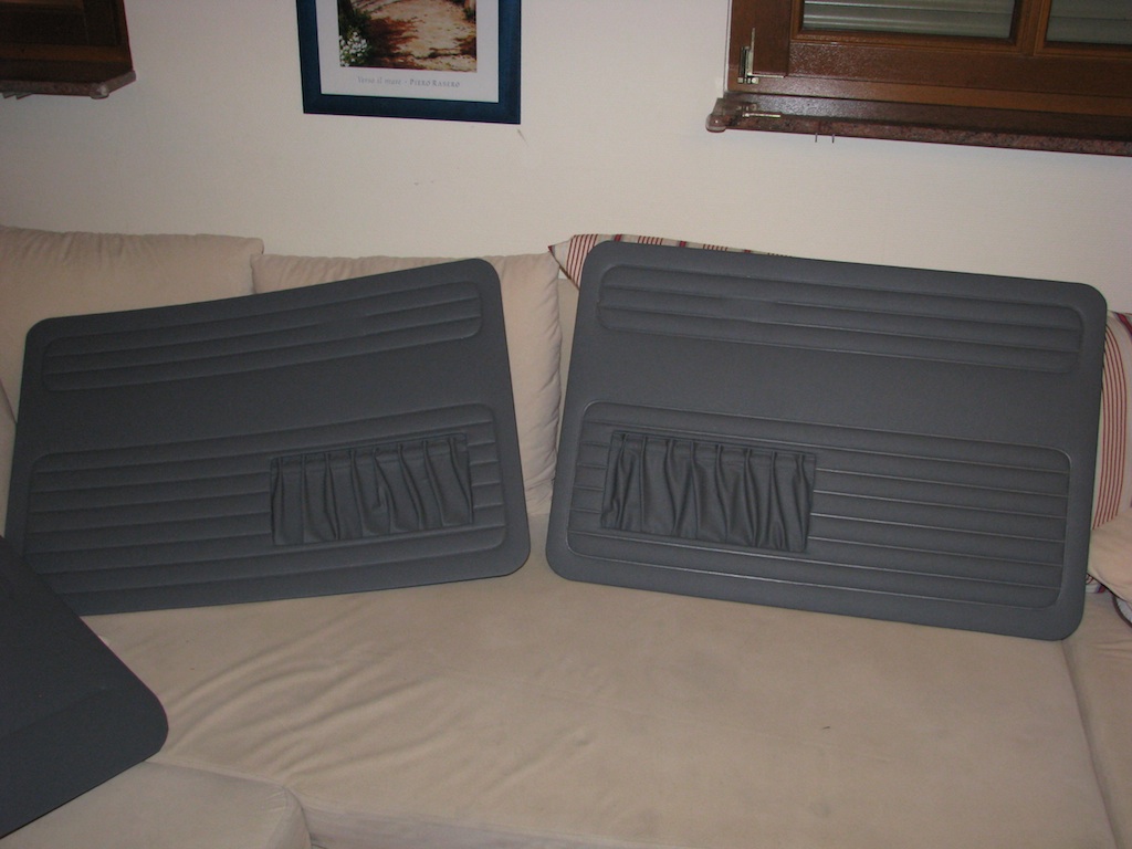

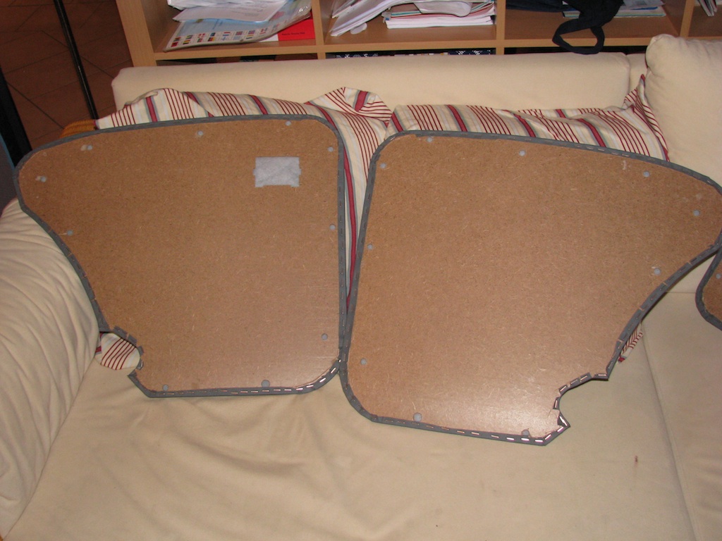

Erledigt!
Die neuen sind zwar nicht ganz schwarz, passt aber gut rein und doch Taschen vorn.
Alles in allem super. Gestern nachmittag bestellt, heute in der Post!
Kann der Einbau ja losgehen.

besser ist die Folie unten in die Tür zu stecken , so ist es auch bei der Originalmontage der Folie gewesen .
Ja, richtig. Aber nur den unteren Abschluss der Folie. So kann das Wasser, welches eventuell an die Folie spritzt, in die Tür ablaufen. Aber auch hier gaaaanz wichtig: die Ablauflöcher kontrollierenbugweiser hat geschrieben:besser ist die Folie unten in die Tür zu stecken , so ist es auch bei der Originalmontage der Folie gewesen .
gruß hot-rod
