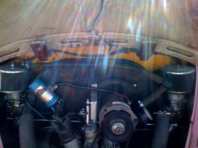

ich bin im Besitz einer Doppelvergaseranlage der Firma Brosol, wobei es sich wohl um einen Nachbau einer 34er Solexanlage handelt. Brosol stellt wohl diese Nachbauten mit den benötigten Rechten her, es sind also 1:1 Nachbauten. Leider habe ich nichts bezüglich eines Gutachten o.ä finden können :angry-cussingblack: Hat jemand bereits Erfahrungen mit einer dieser Anlagen gemacht oder weiß ob man sie mit einem Solex Gutachten eingetragen bekommt?

Mach mal bitte ein Foto von den Vergasern. Sind es DOPPELvergaser oder ist es lediglich eine ZWEI-VERGASERanlage?
Bei den so genannten Kadron-Vergasern steht auch "Solex Brosol" drauf und das sind echt gute Vergaser ;-)

Zwei-Vergaseranlage mit EMPI Anbindung :D Leider steht auf meinen wirklich nur Brosol :/ Werd gleich noch ein Foto machen :)
PS. so hier das Foto leider hatte ich nur das Iphone zur Hand, wenn das nicht reicht mach ich heute Abend noch welche mit der Spiegelreflex. Aufschrift lautet " Brosol IND BRAS".

Das sind 40er Kadron-Vergaser die du da hast.
Sowas hat es von Solex nie gegeben. Sind auch keine Lizenzbauten von Irgendwas. :(
Da kannst du zumindest offiziel nur die Einzelabname machen.
Klar gibt es auch Leute die mit einem alten 34er Solex Gutachten von Riechert oder TDE
das mal versuchen. Musst du aber verdammt viel Glück haben, daß du einen Prüfer
mit ner Armbinde und 3 Punkten drauf findest. :handgestures-fingerscrossed:

Oh :o Das wusst ich gar nicht :/ Mir wurde damals beim Kauf das Gutachten so mitgegeben und da ich noch keine Erfahrung mit Krabblern habe war mir das nicht klar. Ein Gutachten wird sich denke ich mal auch nicht finden und es bleibt wohl nur eine Einzelabnahme... Mit was für Kosten muss ich bei sowas rechnen?
PS: Rätsel ist gelöst ^^ Dank einem Zahnarztspiegel und einer Taschenlampe und etwas Zeit konnte an der Rückseite "SOLEX H40" lesen :music-rockout:
Bsp.: http://4.bp.blogspot.com/_cz9iIMIUy5U/S ... G0142A.jpg
Danke für eure Mühe :) Jetzt gehts meinem Gewissen besser :obscene-drinkingbuddies:
Ne, mit dem Solex-Gutachten trägt die eher kein Prüfer ein, die sehen wirklich komplett anders aus als 34 PCI ...
Was sind Solex H40 :confusion-scratchheadyellow: ??

Meinte vorhin auch "sowas hat es von der deutschen Solex nie gegeben".
Die Dinger werden von Solex Brasil gebaut--die seid einiger Zeit Brosol heissen.
Die Dinger haben und hatten noch die Zusatzbezeichnung Solex H40/44 EIS und sehen
komplett anders aus wie die Solex 34Pci wie es sie von TDe oder Riechert gibt.
Öttinger Vergaser waren zwar auch andere, rein von der Optik kommen die den Kadrons am nächsten. Nur die hatten eine Startautomatik.
