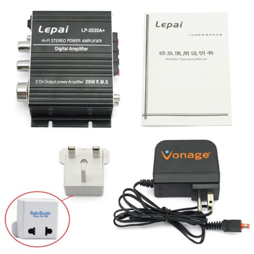

das würde ich anders angehen!
lepai 2020A+ (20€ Amazon)
dazu 2 x Visaton FRS8 4 Ohm (je 11 € bei Conrad)
diese in 2 kleine geschlossene gehäuse mit ca. 1 Liter Volumen unters armaturenbrett verfrachtet und gut ist. hast ne lautstärke und klangregelung direkt am verstärker, musst kein radio einbauen und kast mit sicherheit mehr klang als mit diesen chromdingern (gehäuse viel zu klein!)

Tommy hat geschrieben:lepai 2020A+ (20€ Amazon)
Wie bekommt die lepai Strom?

Beitrag von Tommy »
12 volt, genau so wie der oben von dir angegebene motorradverstärker. kabel musst du so oder so ziehen

Beitrag von DonRaketo »
Schneide ich dann von dem chinesischen Netzstecker den Stecker für die Endstufe ab und löte mir Stromkabel zum Anschluss ans Bordnetz an? Die Endstufe hat ja keine Schraubklemmen o.ä. für Strom.
Kann ich bei so kleinen Endstufen den Strom eigentlich sofort vorne abgreifen oder muss ich wie bei den großen ein Kabel mit Sicherung bis zur Batterie legen?
VW Käfer 1302 mit 2,0L Typ4 zu verkaufen

Beitrag von Tommy »
da fließen ströme von max. 2-3 A, da kannste im prinzip direkt vorne abgreifen wie du's fürn Autoradio machen würdest.
ja du brauchst halt n kabel mit dem hohlstecker am Ende, das chinesische netzteil abzuschneiden ist da am sinnvollsten.

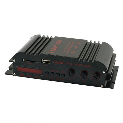

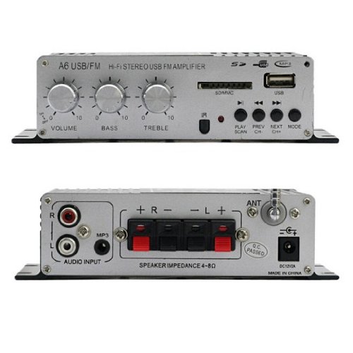

Ich habe gerade mal nach dem 4-Kanal Modell von Lepai gesucht und folgendes gefunden:
4-Kanal mit USB, SD Interface, Radio und Fernbedienung
http://www.amazon.de/Lepai-LP-269FS-Ver ... 60&sr=8-17
oder diese (ohne Display)
http://www.amazon.de/Lepai-LP-A6USB-Ver ... 826&sr=8-2
Wenn das funktioniert, wären die Dinger doch super.
