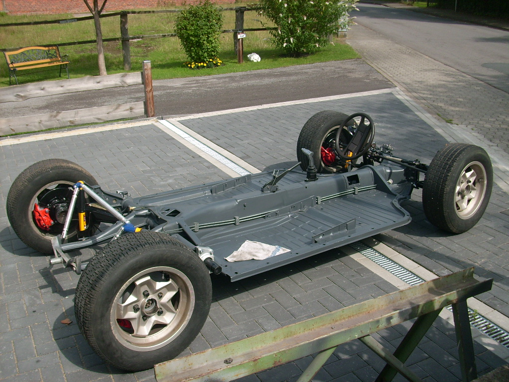

Re: Benzinleitung durch den Innenraum??
jetzt wo das Häusschen ab ist ist es doch kein Problem eine neue Benzinleitung durch den Rahmentunnel zu verlegen. Falls du mal 48er IDAs fahren willst , würde ich direkt eine 8mm Leitung legen.
das Thema hab ich mit meinem TÜVer auch durch. Die Leitungen müssen korrosionsbeständig sein und fest und schwingungsfrei installiert sein. Ich hab mir dann ein Paar Halter gefräst und nahtloses Edelstahlrohr genommen. Sieht so aus .und TÜV glücklich
