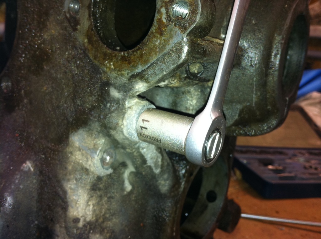

Wie fast immer hab ich mich nicht abhalten können, es selbst auszuprobieren. Ich hatte noch das "Zweizylinder" 30PS Gehäuse im Keller, so konnte ich es gefahrlos testen ( http://bugfans.de/forum/allgemein/kolbe ... t1206.html )
Folgende Erkenntnisse in Kurzform:
- es war das schäbigste Gehäuse (Ventilabriss usw), was ich hatte und dennoch fanden sich in den Kanälen hinter den Stopfen keine auffälligen Ablagerungen
- ich hab mit der Methode beim raus ziehen am Gehäuse nix kaputt gemacht, die kleinen 5mm Stopfen sind schon beim M4 Gewinde schneiden raus gekommen
- ich hab mit der Methode beim Gewindeschneiden jede Menge neue Späne ins Gehäuse gebracht, die natürlich auch gründlichst entfernt werden müssen :oops:
Ein paar Bilder der Aktion:
Erster Versuch an dem am leichtesten zugänglichen Stopfen

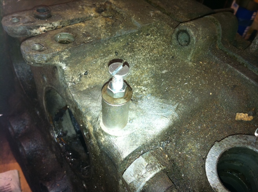

Mein Auszieh"werkzeug": 50mm M6 Schraube, 11er Nuss
Foto 2.JPG (200.86 KiB) 7611 mal betrachtet

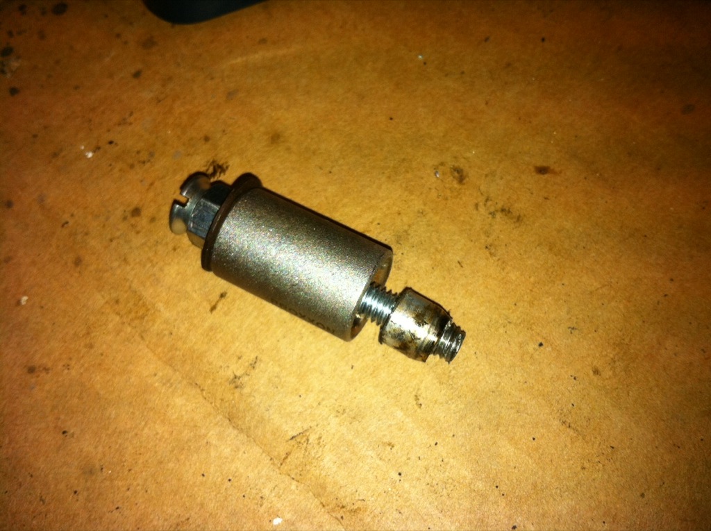

nach 5.0mm vorbohren und M6 Gewindeschneiden einfach einsetzen und die Mutter drehen. Macht einmal kurz *knack* und danach gehts total easy
Foto 3.JPG (272.17 KiB) 7611 mal betrachtet

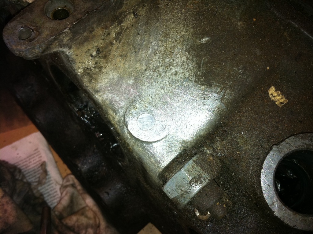

Der Stopfen..
Der Stopfen..
Foto 4.JPG (213.46 KiB) 7611 mal betrachtet

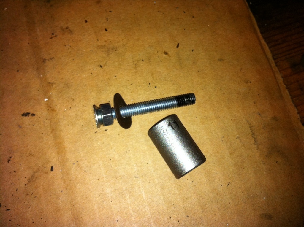

Auch an schwerer zugänglichen Stellen ging das bestens. Die kleine Nuss passte *wie dafür gemacht* auf den Vorsprung
Foto 5.JPG (194.41 KiB) 7611 mal betrachtet
