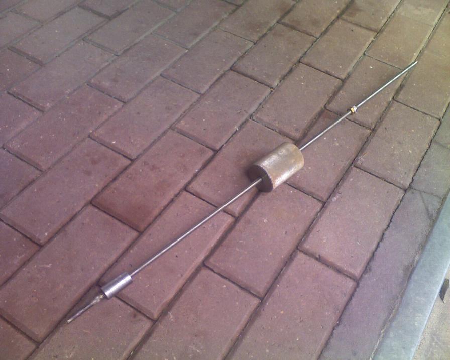

Habe mir eine Hakenkanone gebaut da ich den Bolzen auch
nicht herausbekommen habe. Das funktioniert aber nur bei
den Bolzen mit Spiegelgewinde...
Kann gerne bei Gelegenheit ein Foto machen, falls diese
Variante in Frage käme.
Das funktioniert super, besser als jeder Abzieher!

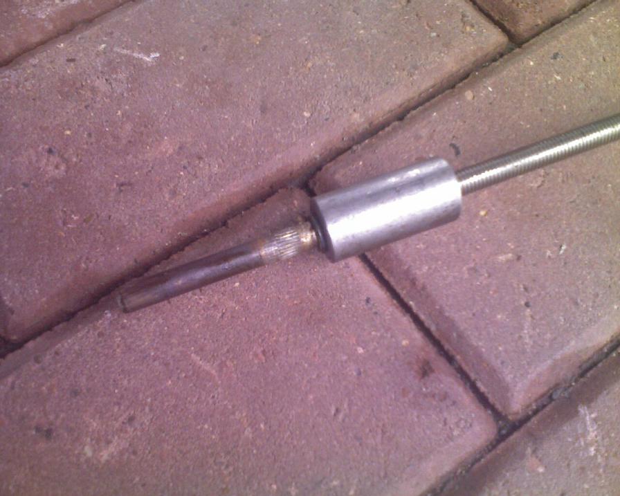

Eine Hakenkanone ist eigentlich zum Lager ziehen.
Ich habe mir einen Adapter gedreht oben Gewindestange
unten Feingewinde für den Türscharnierbolzen. Dann
Schlägt man mit dem Gewicht nach oben gegen die
Kontermuttern und zieht so den Bolzen hoch. Geht astrein...
