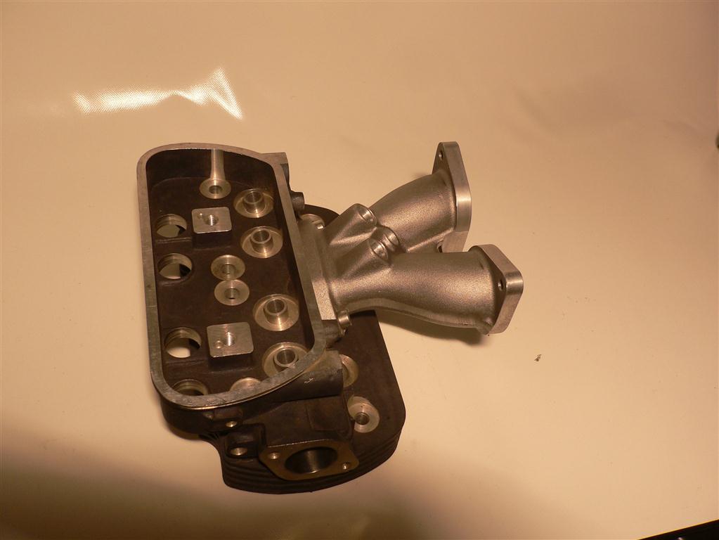

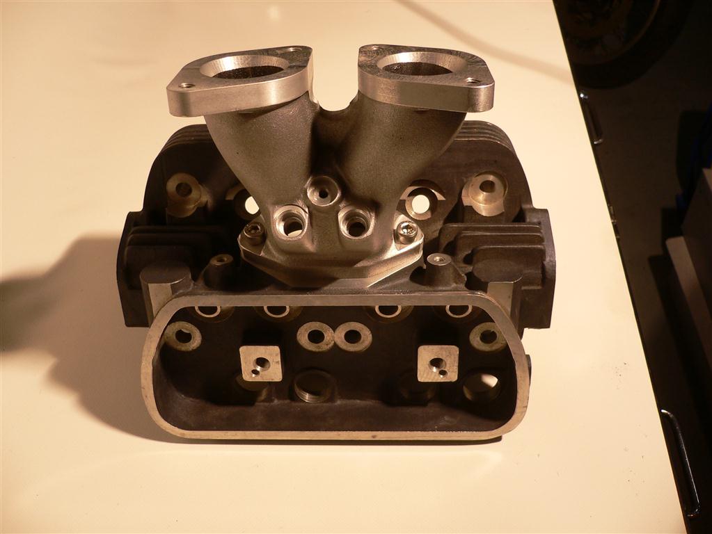

Die Köpfe waren für Typ1 gebohrt und ich habe sie umgebaut auf Typ5. Bohren, Pressen, Scheweißen, Fräsen, etc. Dann sehen die so aus.
Da ich mit moderater statischer Grundverdichtung so ca 8,5- 8,8 :1 fahren will, damit ich im nicht Ladedruckbetrieb gut unterwegs bin denke ich reichen die Federn. Wenn nicht sind die ja zügig getauscht.
