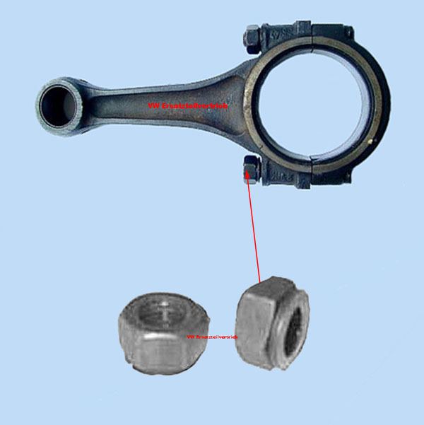

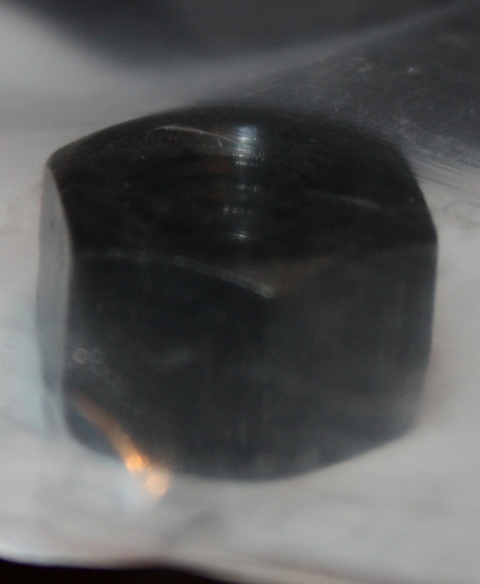

Moin, man soll ja die Pleuelmuttern beim Lagerwechsel auch erneuern. Nun kamen heute von Hoffmann Muttern die so rein garnicht wie die originalen aussehen. Die original VW haben ja den Absatz unten der zum Stauchen dient, die von Hoffmann sehen nun aus wie normale Muttern. Hab mal bei anderen Teilehändlern durchgestöbert, die bieten fast alle diese normalen Muttern an.
Hat jemand schon die einfachen Muttern verbaut? Oder ist es zwingend erforderlich die mit dem Absatz von VW zu nehmen?

die pleuelmuttern der WBX-Motoren haben den bund unten garnicht mehr, also so wie deine die du von Hoffmann hast.
Kurz gesagt, die kannste so verbauen.
