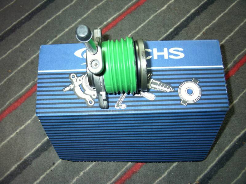

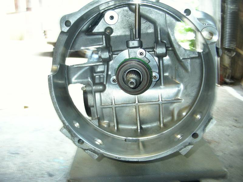

Es gibt wohl nichts besseres als eine hydraulisch betätigte Kupplung denn sie hat nur Vorteile.
Man sollte sich nur vorher im klaren sein welches System man verwenden will.
Ich verwende ein hydraulisches Zentralausrücklager denn damit entfallen alle Hebel und sonstige Umlenkungen.
So sieht das dann aus
- i5 5.jpg (76.91 KiB) 11423 mal betrachtet
- 1 1.jpg (63.12 KiB) 11423 mal betrachtet
Re: wer hat Erfahrung mit hydraulischer Kupplung
Das ist ja mal geil...
Geniale Sache!
Wie hast Du das am anderen Ende gelöst, also bei den Pedalen?
ok danke den kann ich in das käfergetriebe bauen..... aber mit welchem geberzylinder hast du das gemacht =? wenn du da auch noch was für mich hättest ....... ???
Hallo,ELO hat geschrieben:Es gibt wohl nichts besseres als eine hydraulisch betätigte Kupplung denn sie hat nur Vorteile.
Welche SACHS Nummer hat dieses Aüsrücklager?
Mehr Infos bitte
