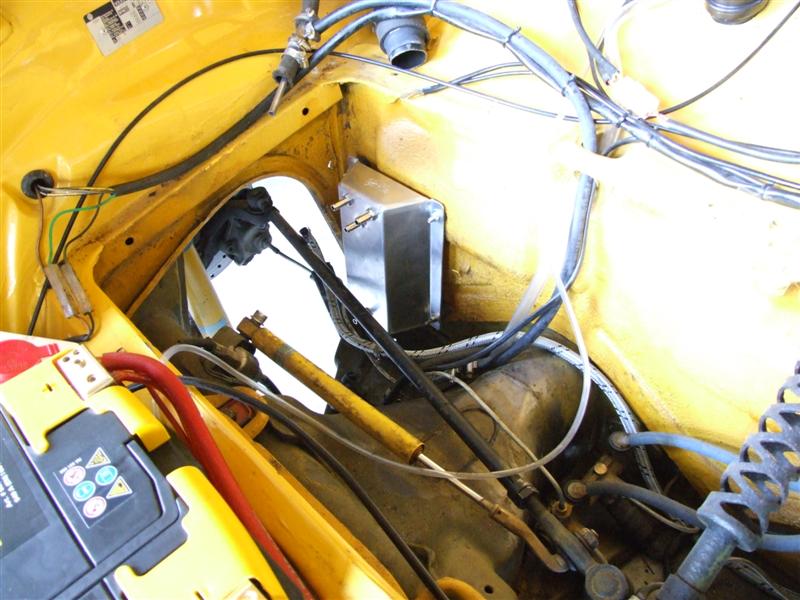

Hast du zufällig Fotos von deinem Catchtank im montierten Zustand ?

Hier mal der Link vom Catchtank :
http://1.bp.blogspot.com/-9MnpKSl90ro/T ... %2B102.jpg
Weitere Bilder gibt es bei mir im Blog :
http://karmann-ghia-pigalle.blogspot.de/
Gruß,Ralf

warum wollt Ihr alles so kompliziert machen
Ich habe nur einen Catch- Tank drin und Die Leitung von Tank auf 8mm geändert .
Früher hatte ich den Rücklauf in den Haupttank ,
Im Moment aber in den Catch-Tank. Es Funktioniert Problemlos
