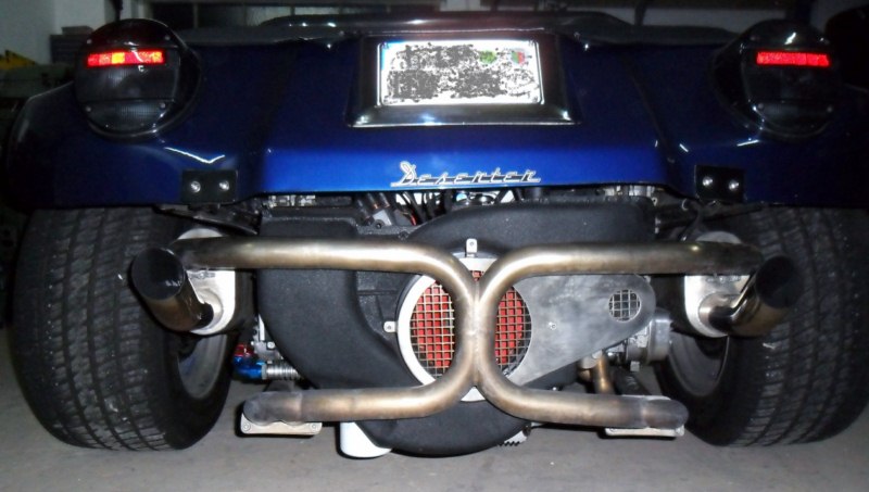

Re: H-Kennzeichen
Beitrag von desertergt »
Es ist wirklich ermessens Sache des Prüfers;
ich habe vor 3 Wochen einfach mal bei der HU gefragt ob es möglich ist ein H auf meinen buggy zu bekommen und dann sagte der Prüfer (ich habs selbst nicht für möglich gehalten): "ich wüsste nicht warum das Auto bei dem Baujahr (BJ.71) und dem Zustand kein´s bekommen sollte!".
zur info:
-ich war bei Tüv süd
-habe eine metallic Lackierung
-schwarze Elefanten Füße
-Sparco Schalensitze Herstelljahr 2004 (steht sogar drauf)
-ansa Auspuff aus Edelstahl
-keine Stoßstangen
-dreiteilige Fuchs Felgen
-Raid HP Lenkrad
also scheint es da eine menge Spielraum zu geben...
