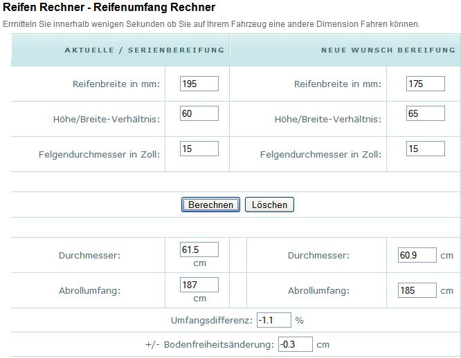

hab mal die Größe in den Reifenrechner eingegeben.
Da ich hinten nur 1,5cm tiefer gelegt habe (durch die Gasdämper wird vielleicht wieder hoch auf serienhöhe gehen) solls auch nicht zu keilförmig werden. Bei 165/65 kommt er ja nochmal 1cm weiter runter vorne, aber sonst ist die Größe ähnlich dem 195er. Wenn er fertig geschweißt ist, mach ich mal die Kotflügel dran und schau mal wie er steht.

Hab hier noch von 175/65 gelesen. Würden auch passen, zumindest vom Durchmesser.
