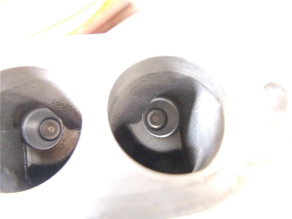

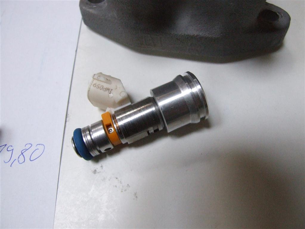

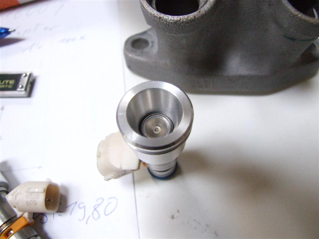

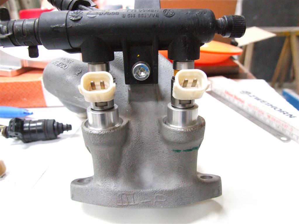

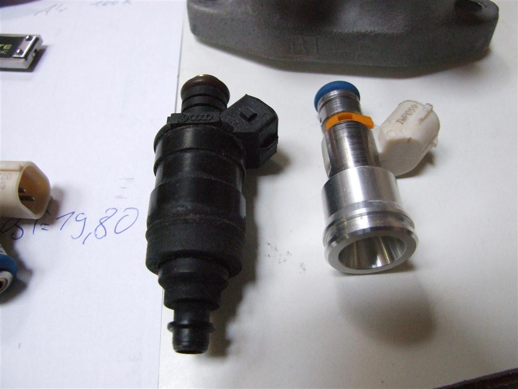

Hallo Zusammen
Das Hauptproblem beim Tunen eines VW 1600 I ist es, dass es fast keine passenden Einspritzdüsen mit einem größeren Durchfluss gibt.
Nach dem ich mir einige Lösungen andere Tuner ( oder Bastler) angeschaut habe, wollte ich nun eine ordentliche Lösung .
Ich verwende nun Weber -Picco-düsen, wie sie auch bei Ducati verwendet werden , sie gibt es in verschieden Durchflussmengen .
Mit einem eigenen Adapter lassen sie sich mit der Originalen Fuelrail verbauen.
Hier mal ein paar Bilder.
Düsenvergleich
DSCF9896 (Medium).JPG (72.8 KiB) 12939 mal betrachtet
Adapter mit Düse
DSCF9893 (Medium).JPG (67.35 KiB) 12939 mal betrachtet
DSCF9895 (Medium).JPG (70.89 KiB) 12939 mal betrachtet
Montiert
DSCF9901 (Medium).JPG (91.78 KiB) 12939 mal betrachtet
Von Innen
DSCF9904 (Medium).JPG (47.31 KiB) 12939 mal betrachtet
Die O Ringe gibt es leider so nicht im Regal , sie sollen ja bei Benzin und E 85 beständig sein .
Daher lasse ich gerade Etwas entsprechendes Anfertigen .

Diese Daten stammen von der seite 1600I.de
Da Manfred sehr gewissenhaft arbeitet gehe ich davon aus das sie stimmen
Daten Einspritzdüsen - data of the injectors
Gemessene Durchflußmenge : 144 ccm (ml) bei 3 bar und 60 sec.
Widerstand : 13,9 bis 14,4 Ohm
Gemessen auf einem Reinigungs- und Prüfstand für Einspritzdüsen mit 4 Düsen aus einem Motor mit ca. 120' tkm nach der Reingung.
VW Nummer : BAA 906 031
Mal ehrlich da ist bei ca. 85ps Schluss. Wenns überhaupt geht , und mit E 85 kann man die Sache vergessen .
Ich möchte also stark bezweifeln .dass der Red 1600i Seriendüsen verwendet
