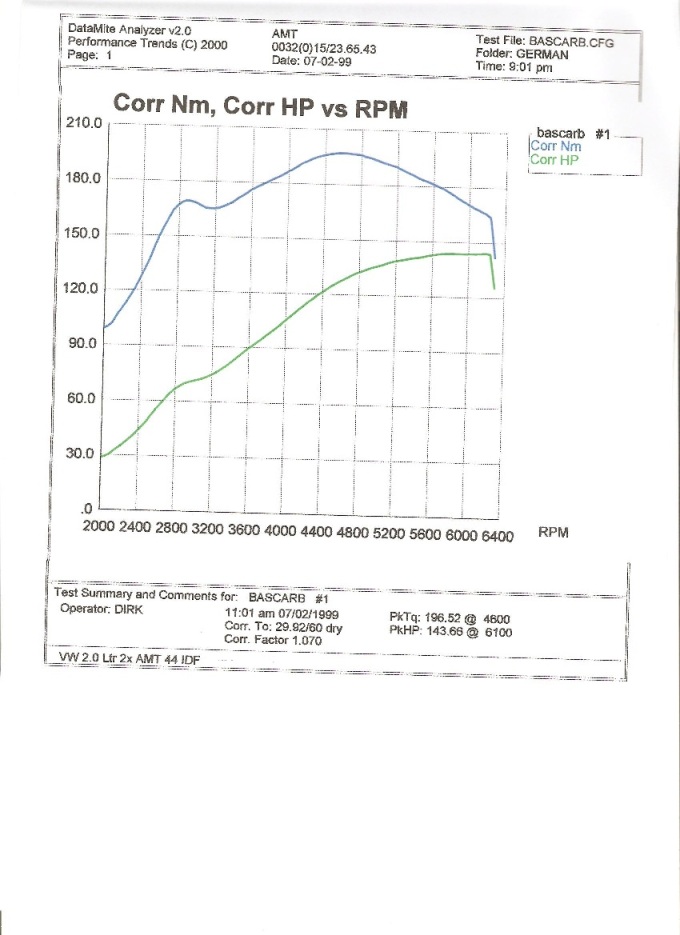

diese woche noch ein 2.4 typ4 Motor auf den prüfstand gehat.
71mm hub
103mm Kolben und Zylinder
Köpfe mit 44/38mm Ventilen.
ergebnis ; 171 PS und 212 NM drehmoment

hast du mehr Informationen zum Motor?

71 mm x 103mm ( AA kolben und zylinder)
typ1 stößel
Nockenwelle 312°
bus köpfe,ventilen 44/38 komplet bearbeitet bei Engine plus.
Auspuff ; Bas Ahnendorp
Vergaser: 44mm Weber.

merkst du den Drehmomenteinbruch ab 3500? spiegelt sich ja auch in der Leistungskurve zart wieder..

@G-man,Motor muss ich noch einbauen. ;-)

habe auch noch curve von 2.0l typ1.
hub 78mm ( Scat)
k&z ; 90.5mm ( Mahle)
köpfe 42/38mm bearbeitet
leichte stößel
pleuel Scat
Nockenwelle JN316°
Auspuff csp super competition

hallo Silver, schöne Kurve, wieviel Ventilhub wird da erreicht

11.45mm
