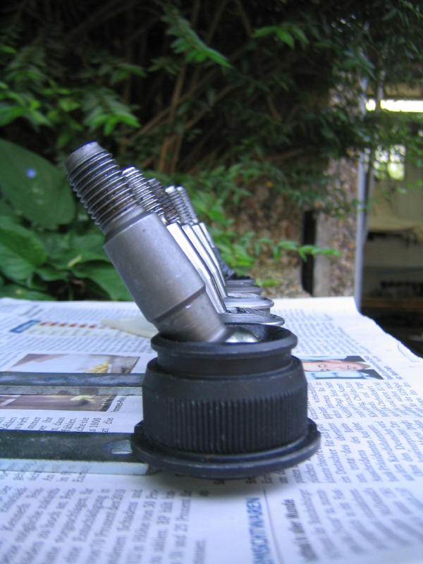

Ja unser leidiges Thema mit den Gelenken aus BT Zeiten. ;)
Du hattest glaube ich Febi mit großem Weg erwischt wenn ich mich jetzt nicht täusche.
Kennst du das Bild und den Thread dazu?

Das Bild kenne ich noch nicht! Bitte sag, dass die vordersten von Febi sind!

Lies mal hier: http://bugfans.de/forum/post51248.html? ... ebi#p51248
Auf dem Bild steht das Febi übrigens ganz hinten!
Deine sahen aber glaube ich anders aus.
