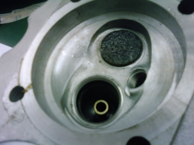

Ich mache am Wochenende mal ein Foto von einem Halbkugeligen Käfer Brennraum.
Was man auch nicht vergessen sollte, ist das bearbeiten von Ventilen und Ventilsitzen. Das bringt auch noch mal richtig was.

Mal ein Foto von einem Käfer Zylinderkopf mit Halkugelförmig ausgedrehtem Brennraum.
Beiträge: 16926
Re: André & Jan erklären Klingeln und Brennraumgestaltung
Ist das dein Kopf?
Baumschubsa
Beiträge: 1558
Beitrag von Baumschubsa »
Ja. ist meiner.
Ist ein 1300er Einkanalkopf.
