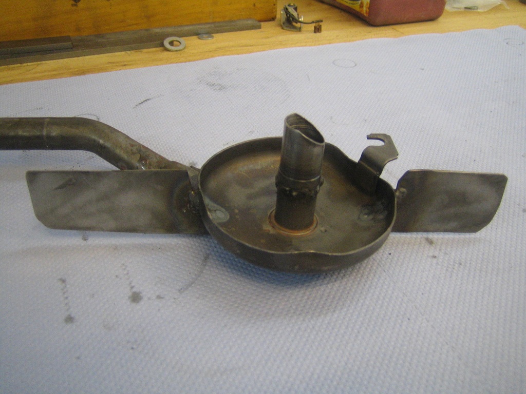

Aus meiner Sicht reicht ein kleiner Ölsumpf in den meisten Fällen. Ich ändere den Ölschnorchel immer mit 2 Schwallblechen ab, das reicht im Strassenbetrieb ganz gut aus.
Ausser bei der Salzburgring Classic 2011 auf der Rundstrecke hatte Georg S. mit seinem 2,0l Typ1 2-3 x das Öllampenleuchten... ( mit kleinem Ölsumpf und den Schwallblechen )
