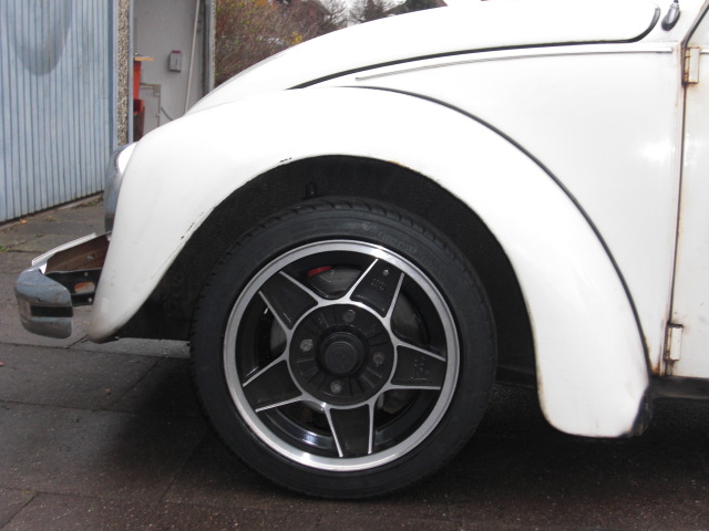

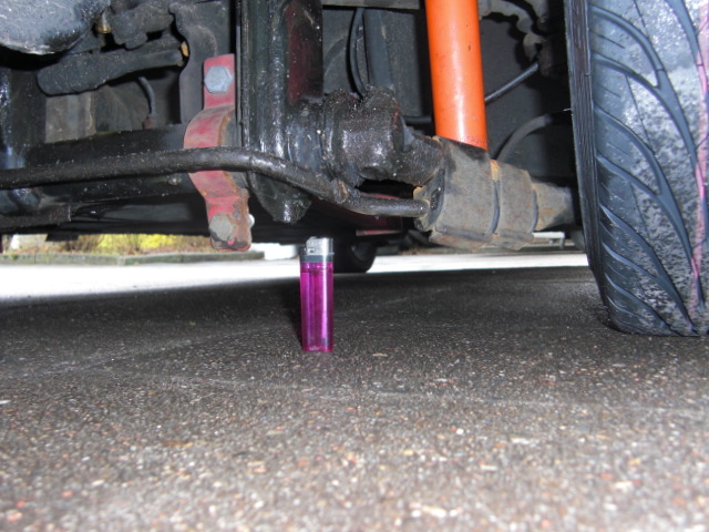

Und hier jetzt zwei Bilder von dem ganzen :
Der Reifen geht regelrecht verloren, ein Riesenabstand zum Radlauf :-(
und
Aber noch tiefer? Das ist jetzt im Ruhezustand fotografiert. Während der Fahrt geht der nochmal ca. 3cm runter

Re: Reifen (165/50R15) vorn sieht bescheiden aus? Brauche Ti
Verfasst: Fr 30. Mär 2012, 11:15
von Amco
Was fährst du denn auf der Hinterachse?
Ich würde 185/55 oder 185/65 auf den Felgen fahren.
Sieht nicht ganz so verloren aus wie die 165/50.
Greetz Aron

Aircooled Cruiser hat geschrieben:Waren ja im Radius nur ca. 4cm kleiner wie die 155R15.
Das würde doch zu deinen Bildern passen. Ich schätze den Abstand jetzt auf 5-6cm zum Koti, dann werden es vorher wahrscheinlich 1-2cm gewesen sein.
Was hast du denn erwartet?
Edit:
gerade erst gesehen, dass die Räder vorher etwas im Radkasten verschwunden sind.
Dann weiß ich es leider auch nicht genau.
Vielleicht dehnen sich Reifen mit größerem Querschnitt im Stand weiter nach oben aus als welche mit niedrigerem Querschnitt? :confusion-scratchheadyellow:
Da hilft dann wohl nur etwa mehr Querschnitt und dafür dann wieder etwas tiefer.
Verfasst: Fr 30. Mär 2012, 16:48
von Robert
Ich weiß nicht ob dein Reifenrechner falsch gerechnet hat oder ob du das Ergebnis falsch interpretiert hast.
Ich hab den Unterschied von 155/82 zu 165/50 mal eben überschlagen und komme zwar auf 4cm Unterschied, aber pro Seitenwand. Also insgesamt ist der Reifen gute 8cm niedriger als deine alten. Das heißt entweder 4cm tiefer legen oder andere Reifen nehmen.
Ich fahre vorn übrigens auch 165/65, sieht nicht schlecht aus und fährt sich gut.

Robert hat recht: der 165/50 ist über 8 cm kleiner im Durchmesser als der 155/80.
Unabhängig von der Optik hättest Du wohl auch das Problem, daß Du eine Tachoangleichung für den 165/50er brauchst, weil im Umfang 15% kleiner. Erlaubt sind bis max. 7%

Die VVA wäre nicht das Problem, aber fahrbar sollte es bleiben, das ist es jetzt schon nicht mehr. Sobald noch meine Frau einsteigt, ist zwischen Achsabstützung und Straße nur noch knapp 3cm Platz. Sobald ich fahre und der Wagen federt -> Deng Deng ....

Heute mußte ich mit meiner besseren Hälfte nochmal los, raus aus DownTown, und nicht einmal aufgesetzt, fuhr sich echt klasse. Und trotz der kleinen Reifen auch sehr softig, und genau hier liegt wohl mein Prob. Irgenwas stimmt mit den Federpaketen in der VA nicht.
Mein anderer Beetle hat TAS + VVA mit 195/45 15 auf 5,5er und Koni rot gekürzt, der ist zwar noch tiefer, aber der ist in der Federung nicht so Butterweich. Viel straffer. Die Konis sind bei beiden voll auf, Federpakete original, und die 195er Schlappen sind nur minimalst größer. Aber der macht nicht solche Probs, nur bei starken Bodenwellen touchiert der mal den Asphalt. :confusion-scratchheadyellow:
