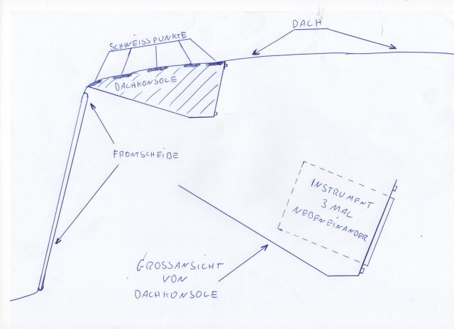

So Leute hier mal eine kleine Zeichnung von meinem Plan der Dachkonsole.
Sind noch keine Maßangaben vorhanden. Muss ich die Tage noch am Käfer ausmessen.
Wenn Ihr Fragen oder Anmerkungen habt, nur raus damit.

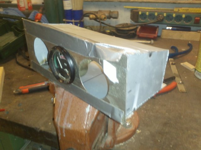

Moin. Habe einen ersten Konsolen Versuch geschweisst und festgestellt, das das gar nicht so einfach ist wie ich dachte.
Das Problem ist die Konsole darf ja nicht zu weit ins Sichtfeld ragen.
Also werde ich sie noch ein wenig einkürzen müssen.
Bilder stelle ich heute Abend rein.

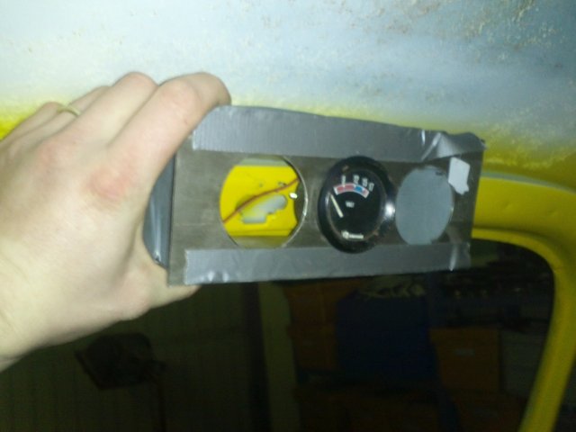

Das mit der Unfallgefahr ist ein guter Einwand. Nein habe das noch mit keinem TÜV Mann geklärt.
Die Konsole soll etwa an den Platz des Innenspiegels kommen.
Ja das mit der Schraubvariante hört sich nicht schlecht an.
Hier mal ein Bild der Konsole:

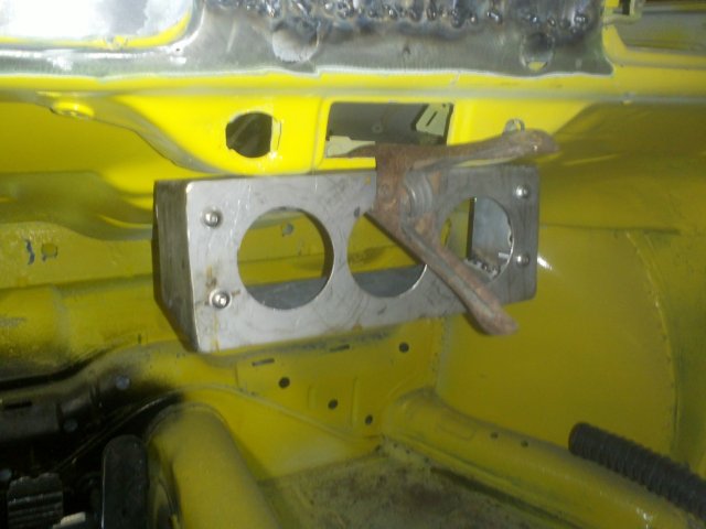

Und hier noch eins wie es etwa ins Auto kommt:
Man sieht es etwas schlecht da ich Kamera und Konsole halten mußte. ;)
Aber statt Scheibenkleber wohl doch schrauben. Der Kleber hält ja Bombenfest.

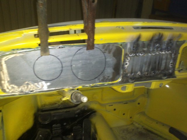

Und nun noch mal ein Bild vom Amaturenbrett:
Es ist noch in Arbeit. Vor das Lenkrad sollen Tacho und DZM. Daneben dann das Radio.

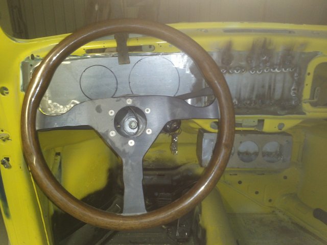

vor dem tachoausschnitt mal das lenkrad draufsetzen.
denn wenn der tacho vom lenkrad verdeckt wird, könnte es probleme mit den tüv geben.
mfg heinz

OK was den Tacho und das Lenkrad betrifft, so passt das alles wunderbar. Man hat freie Sicht auf das Instrument.
Die Dachkonsole kann ich aber leider vergessen. Schade, aber der TÜV würde es nicht gestatten. Hab einem da geredet und der meinte das die Verletzungsgefahr bei einem Unfall zu hoch wäre. Das habe ich aber auch eingesehen.
Da die Konsole aber bereits fertig ist, habe ich mich entschlossen sie unter den Aschenbecher zu montieren. Gefällt mir zwar nicht ganz so gut wie die Dach Version aber ist vertretbar.
Hier mal ein Bild das Cockpit mit Lenkrad und Konsole zeigt:
Und noch mal die Konsole separat unter dem Aschenbecher, der auch noch verändert wird:
