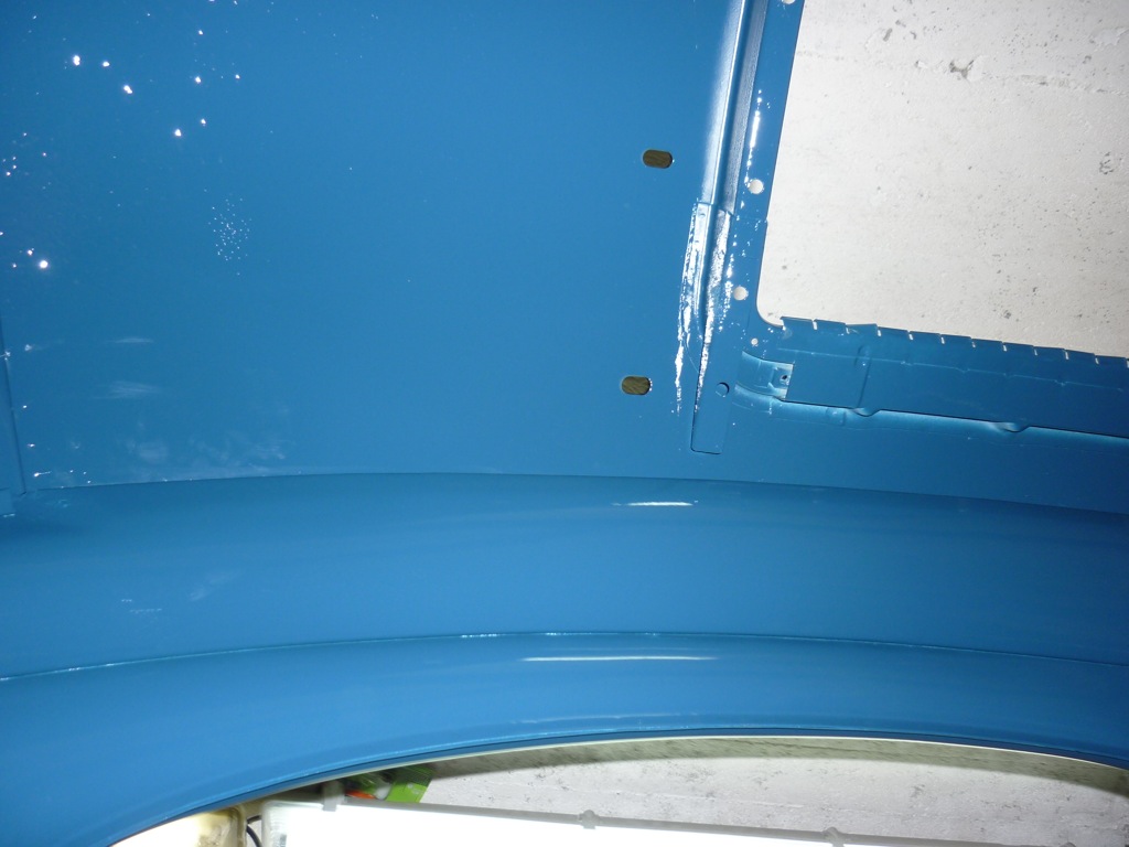

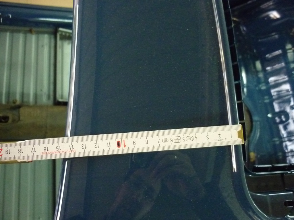

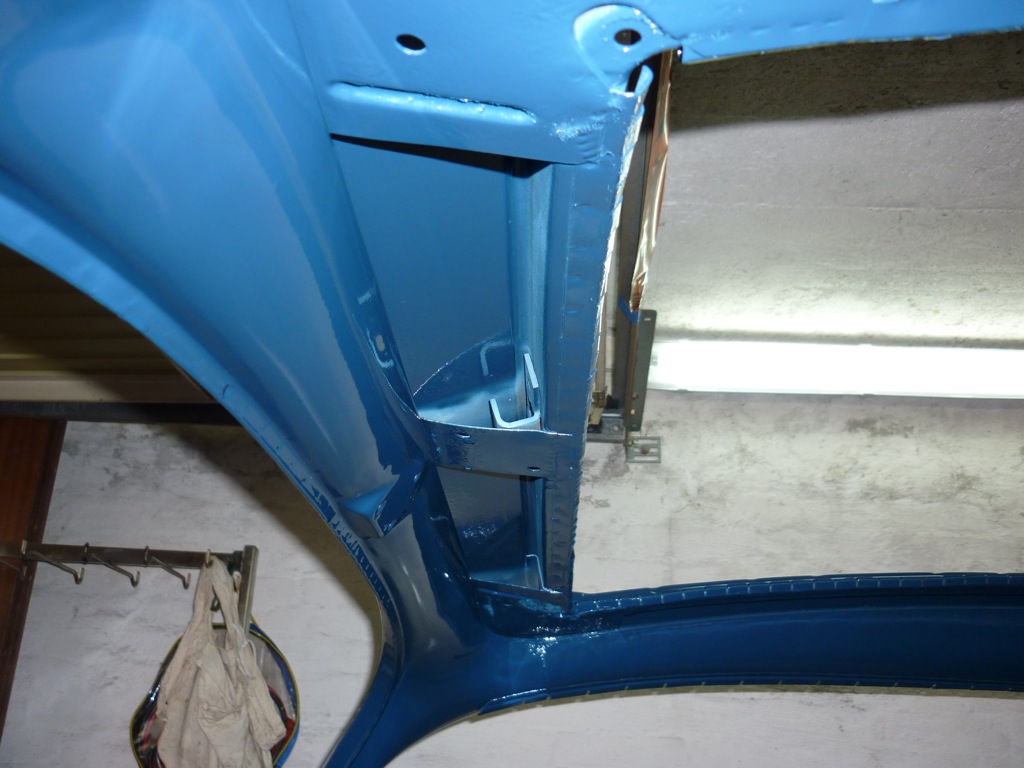

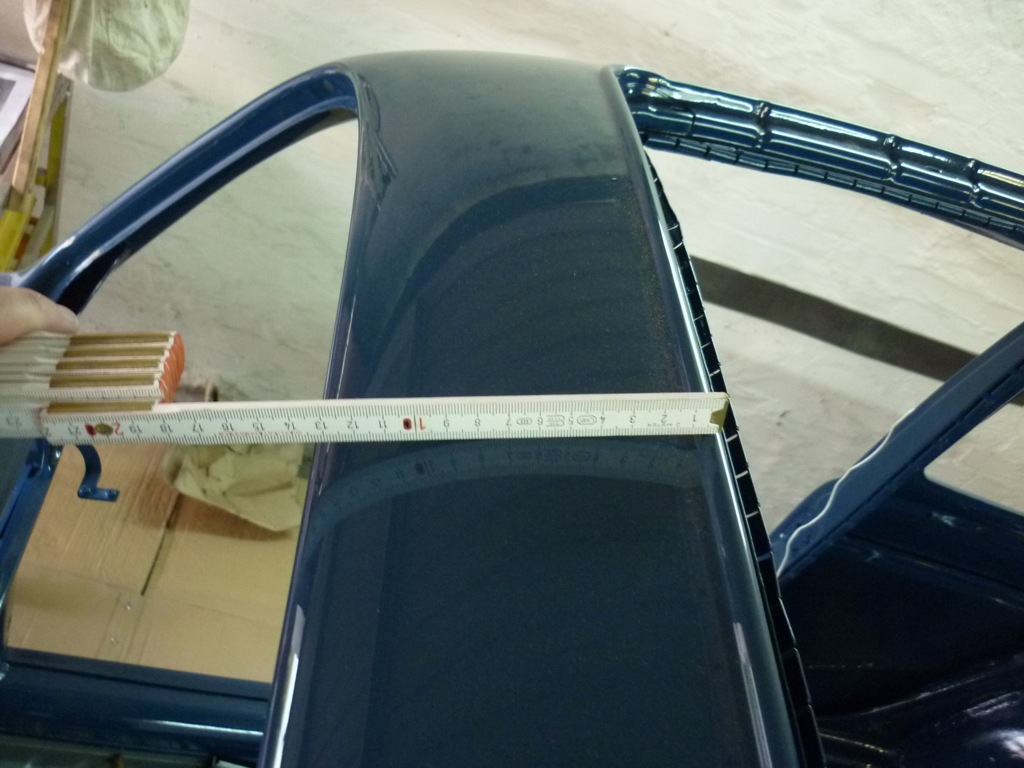

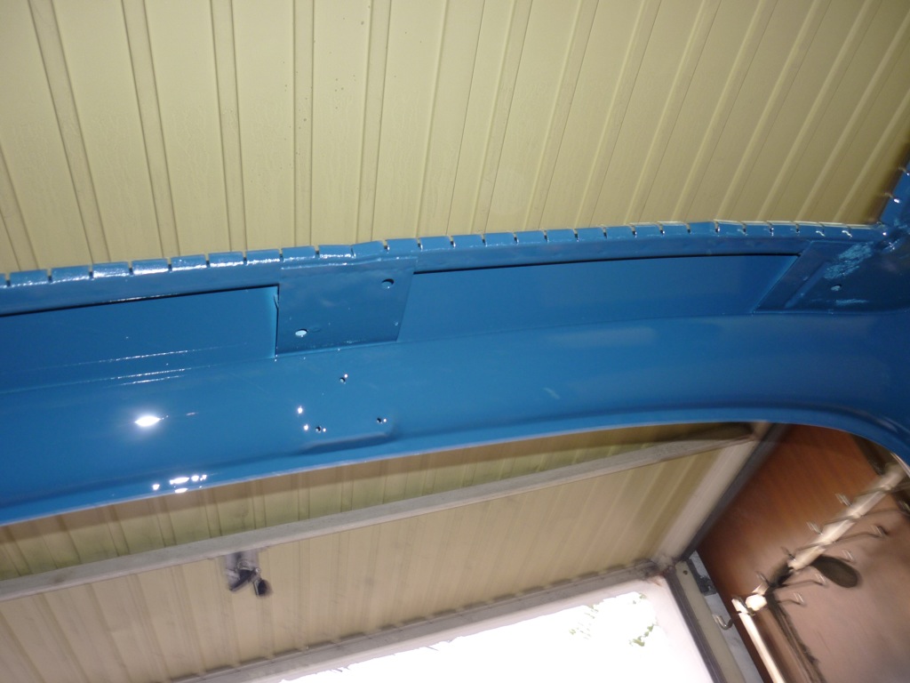

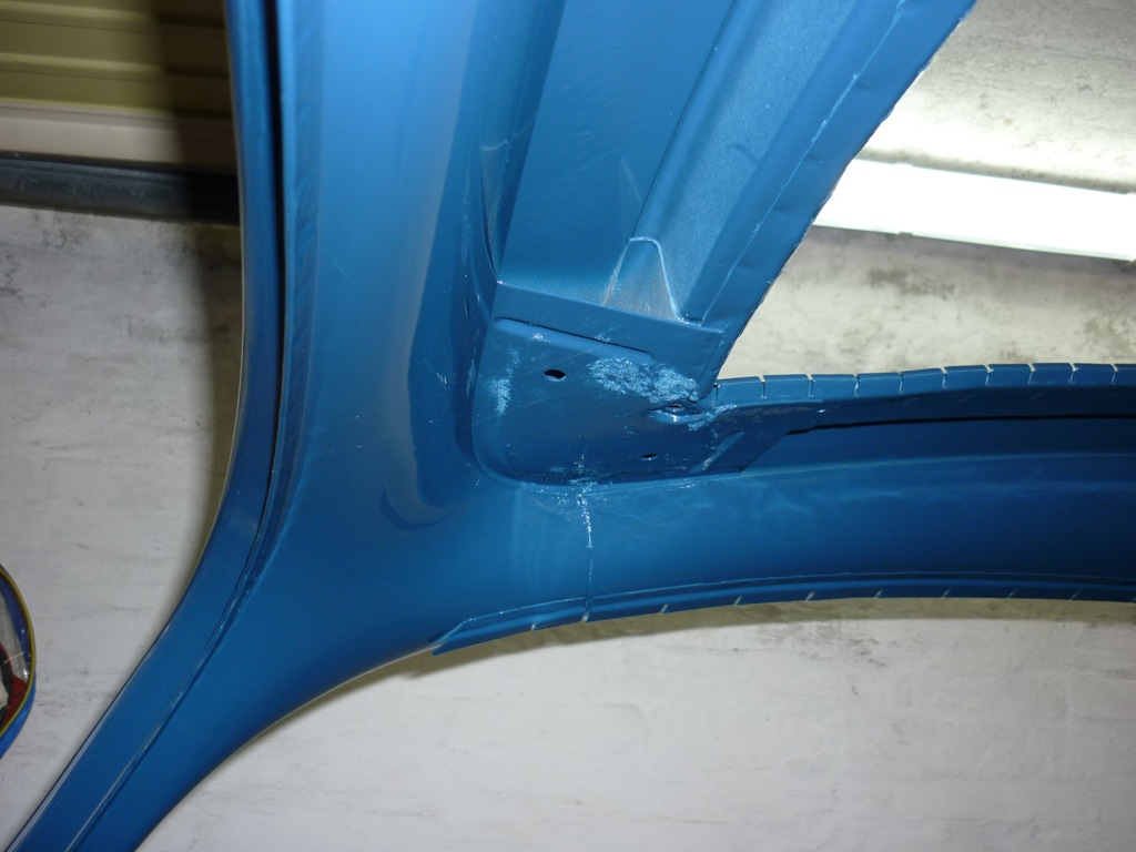

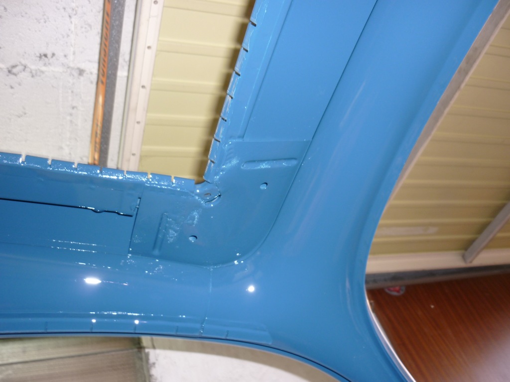

ich hab mal für einen Nachrüster die Postion des Faltdaches und ein paar Details fotografiert .. und gerad wiedergefunden.
Allen Nachrüstern viel Erfolg :handgestures-fingerscrossed:

Danke, hilft mir sehr :up:
aber mal ne Frage, deins ist doch sicher original dringewesen, oder?
Ich überlege noch, wie ich die Verstärkungsecken einschweiße und den Himmel immernoch mit dem Pappstreifen eingeklemmt bekomme.
Beim letzten Projekt wars nicht so schlimm, weil ein kompletter Himmel reinkam. Jetzt habe ich aber einen Sparhimmel drin, da wirds kompliziert und knifflig.

das Dach ist Original drin gewesen.
An den Stellen vorn und hinten, wo die Verstärkungsecken sind, wird der Himmel geklebt. Der Pappstreifen geht nur bis kurz davor.
