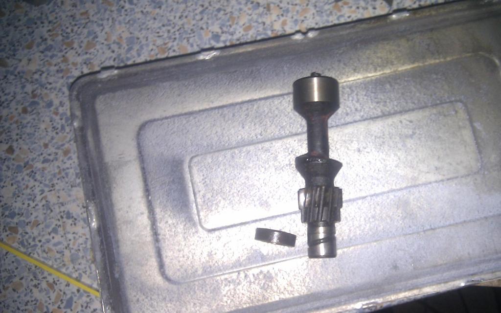

wollte mir gerade die Welle für den Zündverteiler in den Motor einbauen da viel mir auf, dass ich bei der Demontage offensichtlich die Distanzscheibe die auf das untere Ende der Welle kommt verbaselt habe.
Kann mir evtl. jemand die Maße von dem Teil sagen? Dann koennte ich mir eine drehen. Alternativ ein Link zum bestellen?
Ich finde nirgendwo etwas

Hundertprozentig, vielen Dank!
Woher weiß ich denn ob ich eine oder zwei benötige? Ist ein 1300er F Motor...

Beim Typ1 sind grundsätzlich 2 von den Dingern verbaut.

der Mexiko 1200 / 34 Ps braucht nur eine, ansonsten 2 Ja !!

Also bei meiner 1500er sah das so aus:
Da scheint es doch Ausnahmen zu geben. :confusion-scratchheadyellow:

ich hatte nur 2 dünne Unterlegscheibden drin

Im AB-Motor meiner 02-Limo waren auch zwei dünne Scheiben.

ich hatte auch schon mal einen 1500 er Motor bei dem ich im Zuge des Neuaufbaus den Verteiler getauscht habe. Der Neue Verteiler war aber, obwohl VW Teil, nicht lang genug, hat hol durchgedret.
Da gibt es dre möglichkeiten:
1. Verteiler zu kurz,
2. Mitnehmer zu kurz
3. Position des Mitnehmers tiefer im Gehäuse.
Mit dem vorher verbauten Verteiler lief der Motor.Mit fem neuen nicht.
Ich nehme an es gibt Verteiler die etwas kürzer sind.
Ich hab das damals gelöst indem ich einen anderen Klemmer gebaut habe, der auf einen Bund am unteren Rand des Verteilers (hab ich so vorher auch noch nicht geshen) gedrückt hat. Eine dickere Scheibe unter dem Antrieb wollte ich nicht einsetzen, da ich mir nicht sicher war, ob die Zahnräder dann noch ganz im Eingriff sind.
