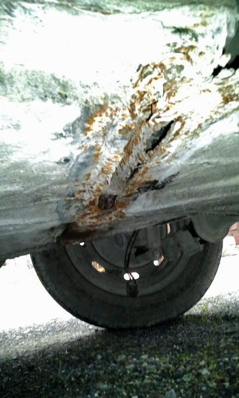

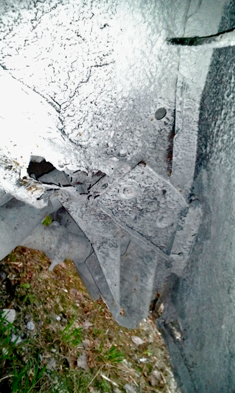

Ich suche einen Käfer für meine Tochte und bin
in der näheren Umgebung auf dieses Modell gestoßen.
Von Außen sieht er nicht so toll aus, das ist für mich
aber machbar.

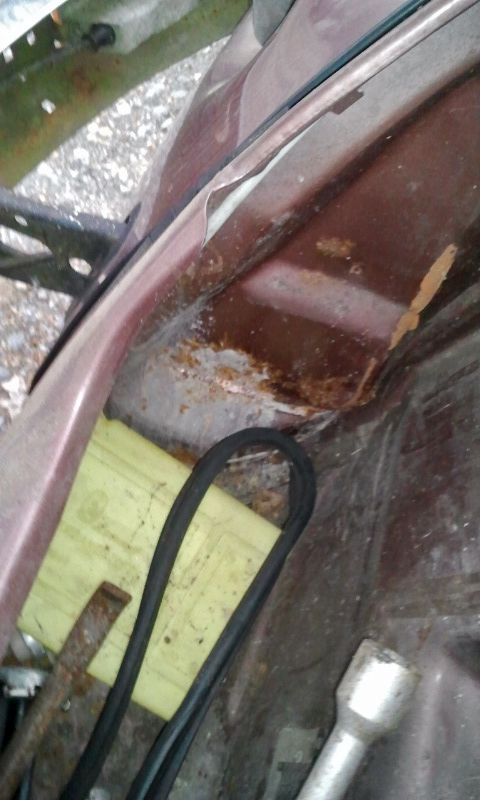

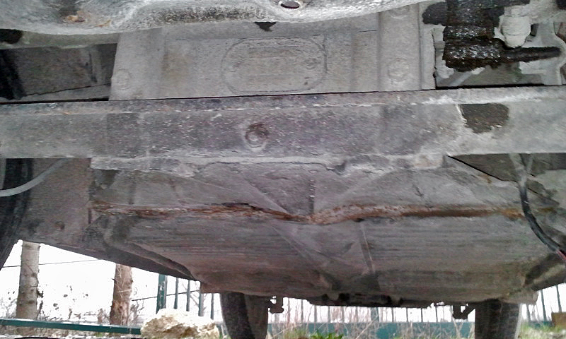

Die 4 Endspitzen sind hin und der Napoleonhut ist von
unten durch!
Ist das problemlos zu schweißen, besonder der Napoleonhut?
Gute Kotflügel und Stoßstangen sind dabei.
Die Bremsen sind neu gemacht incl. Trommeln
und 4 neue Reifen. TÜV ist abgelaufen.
Dazu gibt es einen Silverbug, der aber in schlechtem Zustand ist!
Zusammen 1500,00EUR
Kaufen oder Finger weg :?

kommt drauf an wann deine tochter den käfer fahren soll...?!
sieht aus wie einmal alles bitte!

Machbar ist das bestimmt, aber ist ne menge Arbeit. Wenn der Rahmenkopf gammelig ist, ist das immer so ne Sache, ist ja ein tragendes Teil. Auf den Fotos kann man leider nicht so viel erkennen.

lass es! Das sieht aus wie 1500 euro fürn sondermodel-brief. Mein sunny sah besser aus von unten und trotzdem hab ich wie du weist die bodengruppe tauschen müssen. Wenn der napoleonhut schon so durch von unten ist dann ist der rahmenkopf bestimmt nicht besser.

Danke für eure Meinung,
ein gutes Gefühl hatte ich bei Anschauen nicht,
besonders wenn der Napoleonhut von innen gammelt.
Wir werden weiter suchen :)
