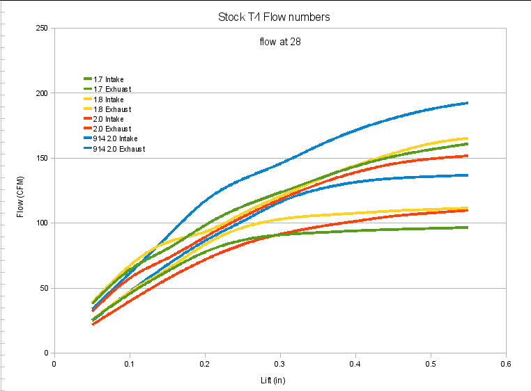

Habe noch was auf meiner Festplatte gefunden, :) wenn ich mich recht erinnere habe ich das aus den Tiefen des shoptalk-forums. Autor ist ein gewisser Richard :confusion-scratchheadyellow: . Hoffe ich kann das hier posten.
Dazu noch ein paar weitere Infos die ich mal in einer Textdatei zusammenkopiert habe:
.............found the numbers to be a bit surprising, with 2.0 bus flowing quite poorly........the 1.8 and 2.0 914 intake ports can be ported to identical specs, the 1.7 can not be brought out as far. All of the ex ports can be made identical...............................I no longer do any serious performance mods to sq port ex. They offer no advantage in terms of flow(I can actually get more flow from a oval port) and by the time you take them out as much as needed to balance a good flowing 44mm intake port the sq port runner is so damn thin I don't trust it any more.
Was da jetzt noch fehlt, ist ein Vergleich 2LBus-Köpfe(oval port) mit 1,8L bzw. 2L 914 oder auch den 1,7L.
Dann wäre die Frage von OliverH wenigstens halbwegs beantwortet. ;)
Desweiteren schreibt dieser Richard von einem erstrebenswerten Einlass/Auslass Fließ-Verhältnis von 1,33:1.
Da liegt der 2L Bus-Kopf ja schon ganz gut. Aber im Vergleich liegt das ja nur an seinem bescheiden fließenden Einlass. :lol:
Der 1,7L bräuchte also nur eine Auslassbearbeitung und wäre damit schon garnicht soooo schlecht.
1,8L Köpfe wären wohl die bessere (Beste) Wahl unter den 4Loch-Köpfen, jedoch sind die gerade hier in Deutschland doch recht selten :(
