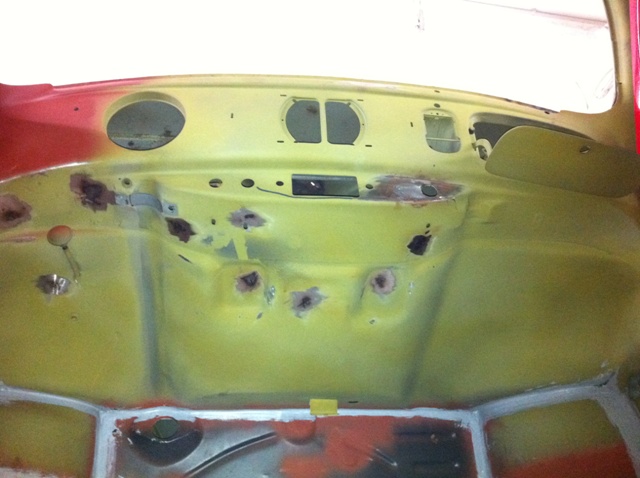

Da mein Häuschen bald Lackiert wird, kommen mir jezt die komischten Gedanken.
Da mein Ovali nicht Komplett war, musste ich mir alles zusammen kaufen.
Nun habe ich die Befürchtung das das Loch fürs Zündschloss zu groß ist. Ihr würdet mir sehr Helfen wenn ihr ein Bild vom Armaturenbrett posten würdet.
Das Zündschloss wird ja von innen verschraubt. Gibt es noch eine Blende für innen?
Das Loch für den Starterknopf ist auch zuweit links oder?

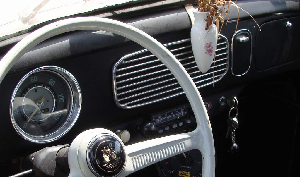

bei meinem Ovali war das so : von links an Licht / Wischer dann die zwei Radioknöpfe / Choke ( bei meinem STP Aufkleber da kein Choke ) und ganz rechts Zündschloß
Bild 1218.jpg (69.96 KiB) 5204 mal betrachtet

Ja genau das Zündschloss kommt da noch eine Blende vor?
Wenn man die Bilder so vergleicht ist mein Loch zu groß

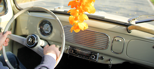

Ein Foto von mir anbei. Ob dein Loch zu groß ist, kann ich nicht sagen. Nachmessen könnte ich nächsten Samstag wieder.
IMG_2616 - Kopie.jpg (147.7 KiB) 5170 mal betrachtet

Also vorm Lackieren habe ich meinem Blauen damals einmal komplett zusammengebaut. Das ist zwar n Riesenaufriss, erspart es einem aber in frisch gelackte Teile reinflexen zu müssen...
Wenn es "nur" der Zündanlassschalter ist bleibt das ja überschaubar...
