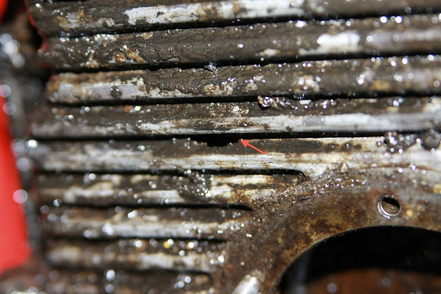

Re: Blockspalten
so das Motorprojekt dürfte jetzt erstmal auf unbestimmte Zeit auf Eis liegen da ich in der einen Blockhälfte ein Loch im Boden gefunden habe. Das ganze Ding ist am Boden von innen auch schon wirklich übel zerfressen. Wer weiß wie lange der schon so ohne Kolben mit einen Wasser, Öl, Schmodder Gemüsch rum gelegen hat. Da sehen noch ein paar Stellenso aus, als würden sie bald Löcher werden und die eine Trennwand im Boden ist auch schon löchrig.
Hier mal ein bild vom Schmodder und vom Loch.
damit dürfte sich wohl die Hoffnung erledigt haben, das mein Käferchen am Ende gar Matching Numbers haben wird.

Re: Blockspalten
Wirklich lecker!
Du legt aber auch ein gutes Tempo vor.
Von Matching Numbers musste ich mich auch schon verabschieden - mein altes Gehäuse verheizt der Lars gerade in seinem Turbo. Das war unten auch etwas angefressen, zwar nicht so schlimm, mir war es aber einfach nicht mehr schön genug.
