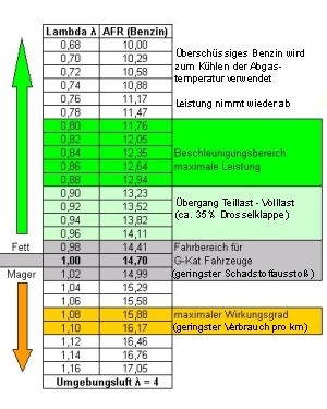

sham 69
Beiträge: 359
Re: lambda 1 ist das gleich 14,7 AFR
Beitrag von sham 69 »
schöne übersicht

Hallo sham 9 super super die tabelle. damit ist alles klar

Anbei auch noch eine Tabelle ;)
http://www.lambda-tuning.de/images/afr_lambda.jpg

Super Tabellen!
