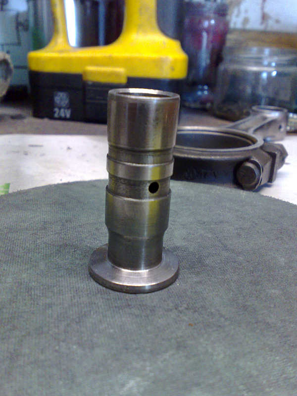

Jan, die Federn reichen gut bis 5800 U/min denk ich mal und meine Denkweise ist nur was notwendig ist wird gemacht :D Die Stössel sind schon fertig und sehen so aus (Bild) und die Zylinder brauchen wir neu da wir einen mit der Flex entfernen mussten :lol:

74 g sind kein Problem

Macht Ihr Detailaufnahmen mit Ventiltrieb und Kolben? 8-)
Ich glaub wohl das die Federn bis 5800 gut sind, aber sonn bißchen Unterlegen kost ja nix, macht druck und schützt die Köpfe.
Schöne Stössel. Sind das so schon 74g? Der Innendurchmesser im abgedrehten Bereich 9mm, nur falls ihrs noch nich selbst gemessen habt ;-)

Die Teile haben 74g und da ist noch gut Fleisch. Hab vorher einen Stössel in der Mitte geteilt und mir das ganze mal angeschaut und gemessen :) Schluß ist da aber noch lange nicht! Da kann noch einiges weg wenn nötig. Aber das brauche ich dir sicher nicht erzählen :D Ich würde mal sagen die Teile sind sehr konservativ erleichtert.

Konservativ is anders Pit :-D

Wenn ich mir die Nocke und Stössel im eingebauten Zustand so angucke geht da noch viel mehr. Ich hab auch noch Stössel gedreht für meinen 1200tii Drecksaumotor (für meine Ratte / kein Sinnvoller Motor). Die finde ich nicht konservativ :lol: Da mach ich aber mal nen extra Thread auf.
