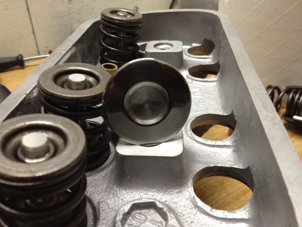

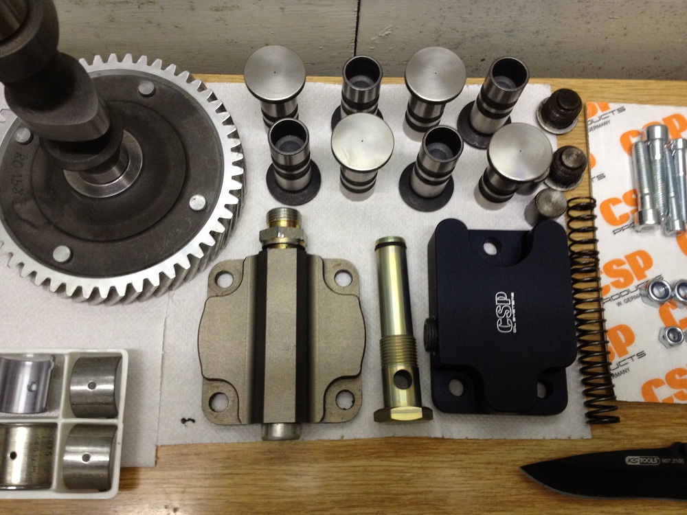

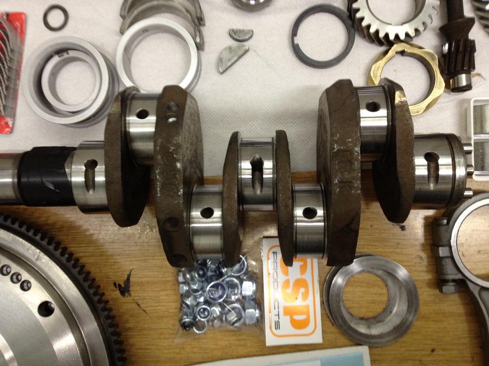

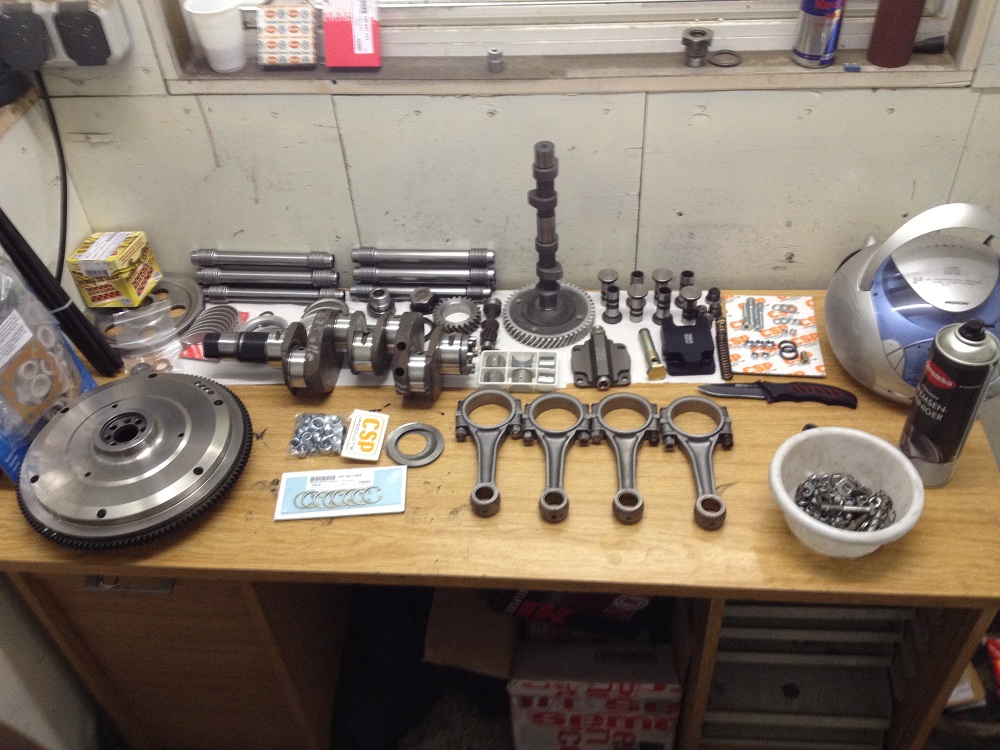

So,
hier werd ich mal von der Entwicklung meines 1776er berichten, das ganze wird nichts aufregends...ich hoffe aber, dass etwas fahrbares rauskommt und die Kiste evtl. mal mehr als 1000km übersteht und auf 300km nicht mehr Öl als Sprit verbraucht :D
Im wesentlichen soll das ding aus folgenden Komponenten bestehen:
Gehäuse As41, gespindelt und Bund auf 21mm bearbeitet (ist gerade noch in arbeit)
Fullflow mittels CSP Adapter
90,5er KuZ
Pleul unbearbeitet aber alle auf 1g genau

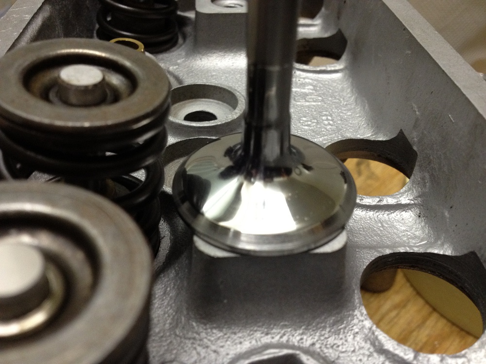

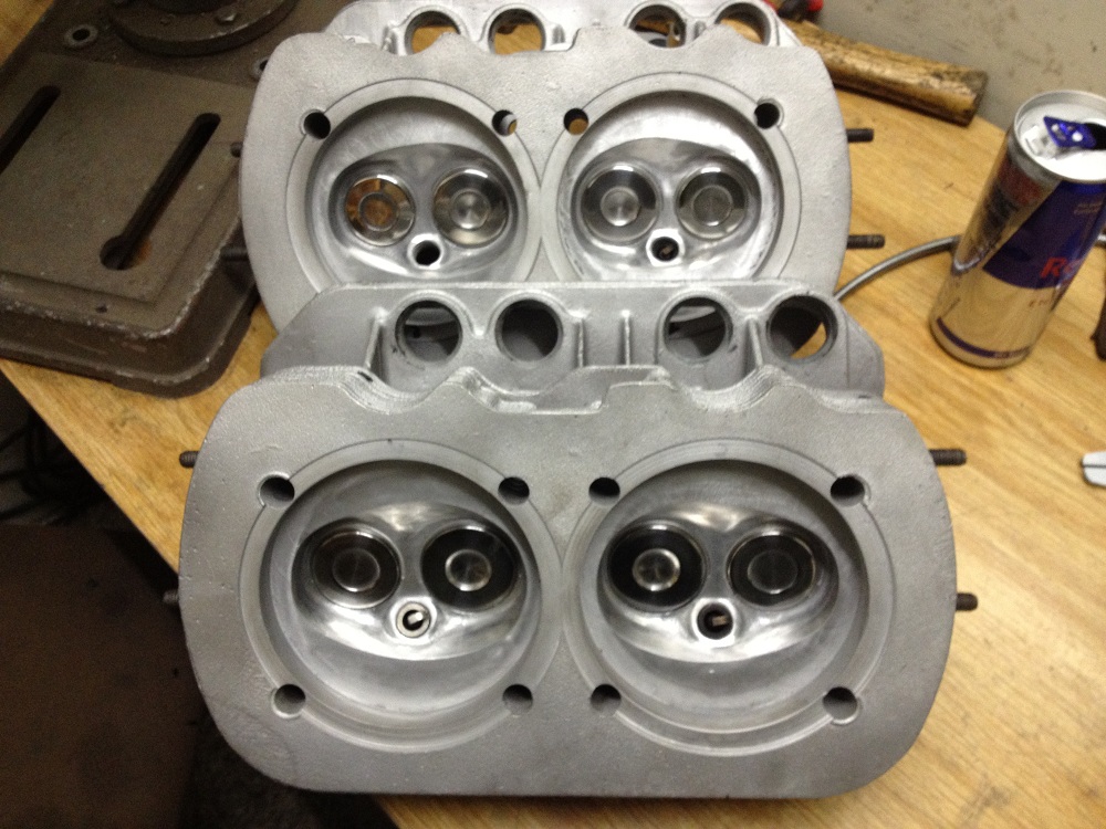

Köpfe Serie mit 35/32, Brennraumvolumen geschmeidige 43ccm, Ventile poliert, Sitze 3-Winkelig nachgeschnitten, Kanäle und Brennraum geglättet, angepeilte Verdichtung 9,5
Verstärkte Scat Federn

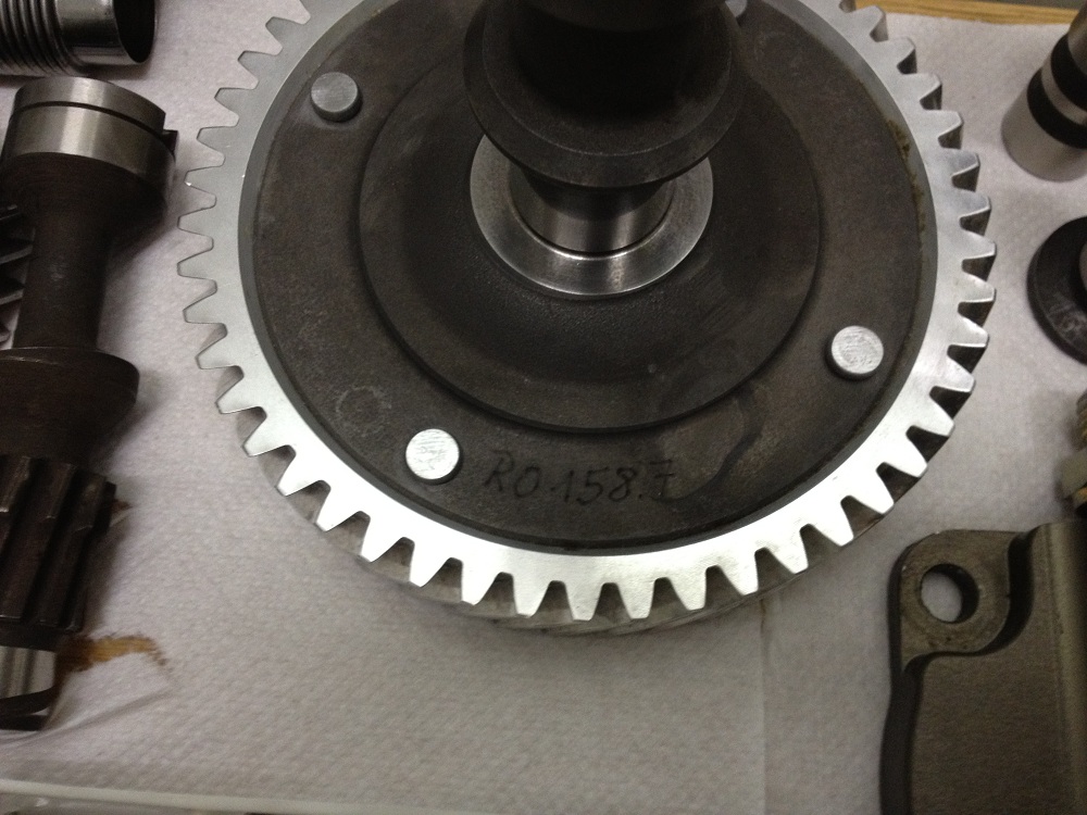

Schleicher RO 158.7 308°
Ahnendorp Stößel 72g
Chromo Stößelstangen
Serien KW orig. VW geschmiedet und Geschliffen mit Schwung und Kupplung gewuchtet
Schwung knapp 6KG
40er Weber, die schlechten IDF 70 aus Spanien :handgestures-thumbupright:
SuperCompetition angepasst an meine Karre, später wohl ne Phyton
Das im Groben dazu. Ich hab mir den ganzen Kasperkram schon zurechtgelegt und gestern noch die Ventile gemacht, weiter geht es in 2 Wochen, da nu erstmal Klausuren anstehen!

Ich würde an deiner Stelle andere Stösselstangen verwenden. Unnötiges Gewicht. Die Serienteile müssten eigentlich ausreichen.

Um auf die 43ccm Brennraumvolumen zu kommen, wieviel tiefer sind die Köpfe bis jetzt gestochen?

das ist ne gute frage :p wurden 2x nachgeplant...glaub ca 3,5mm?!
das mit den stößelstangen hab ich mir auch schon überlegt, allerdings gibt es ja noch die option 1,25er kipper einzubauen, da die nocke ja nen recht geringen hub hat (8,5 meine ich)...schaun wir mal!ich hab ja noch 2 wochen für überlegungen!

hallo zum ausdrehen der köpfe. bei mir hab ich 2 mm ausdrehen lassen und ich kam auf 43 ccm! zu den chromostösselstangen, ich persönlich würde sie nicht verbauen! zu schwer! alu-hd ist eine option: du hast ja leichte stössel. ich würde die kippers erleichtern. und leichte federteller einbauen! so kannst du ca. 60 gramm sparen. und damit bist du im grünen bereich, selbst mit 1:1,25 kippers.

Ich kann dir aus 2jahrerlangen erfahrung sagen, das du dein konzept mit serien 1600er stangen fahren kannst :) haste aber ordentlich was an den köpfen schon gemacht! :-)

Ich bin für Chromostangen. Tests in der Nascar Serie haben gezeigt das das Gewicht VOR den Kipphebeln keinen großen Effekt auf die erreichbare Drehzahl hat bzw. höhere Drehzahlen erreicht werden können wenn die Stangen stabiler sind (die höheren Drehzahlen dann natürlich durch andere Komponenten).

Chromostangen sind vollschwul bei dem Konzept...
Da reicht locker Serie...

die chromostangen sind numa da und von der länge sollten die auch passen...glaub auch nicht,dass die dinger den bock fett machen?!werd dir wohl einbauen...

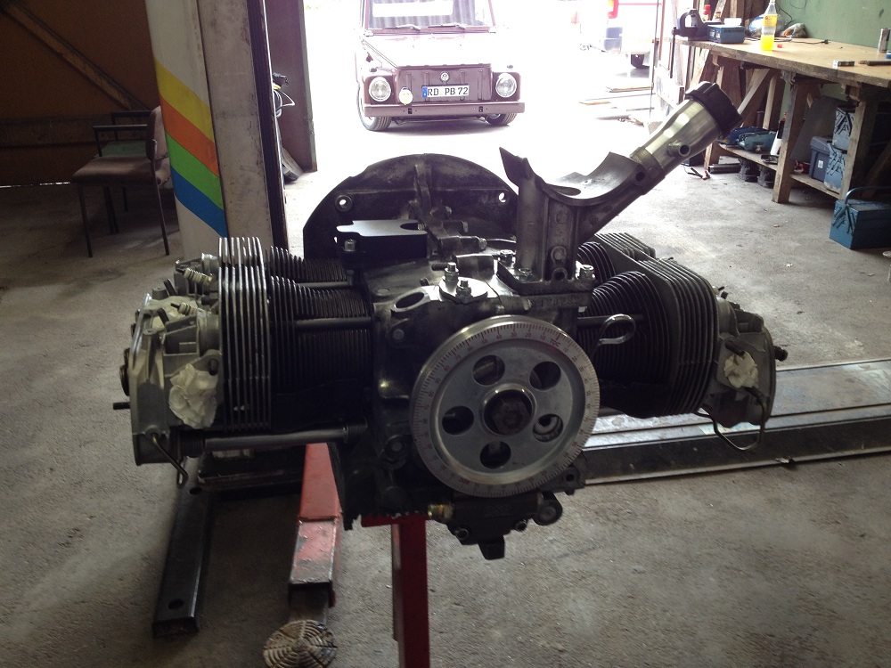

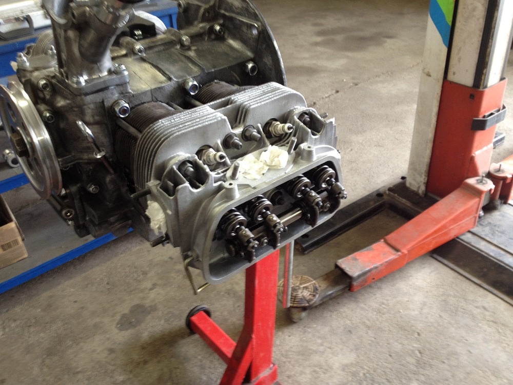

soo, der rumpf ist quasi zusammen...kipphebel und ventile müssen noch eingestellt werden!
ein bis zwei teile stehen auch noch auf der einkaufsliste!

Äääähm... wo sind n die Kühlbleche ???
