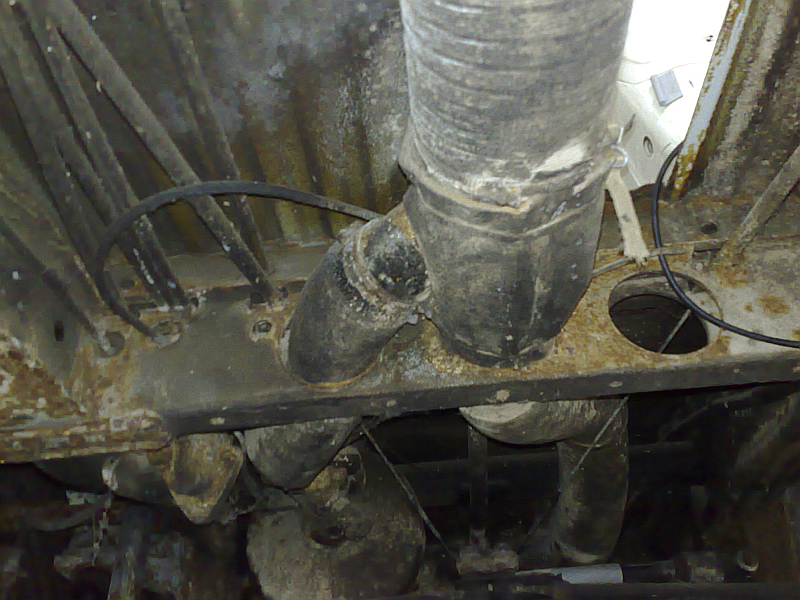

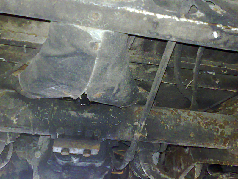

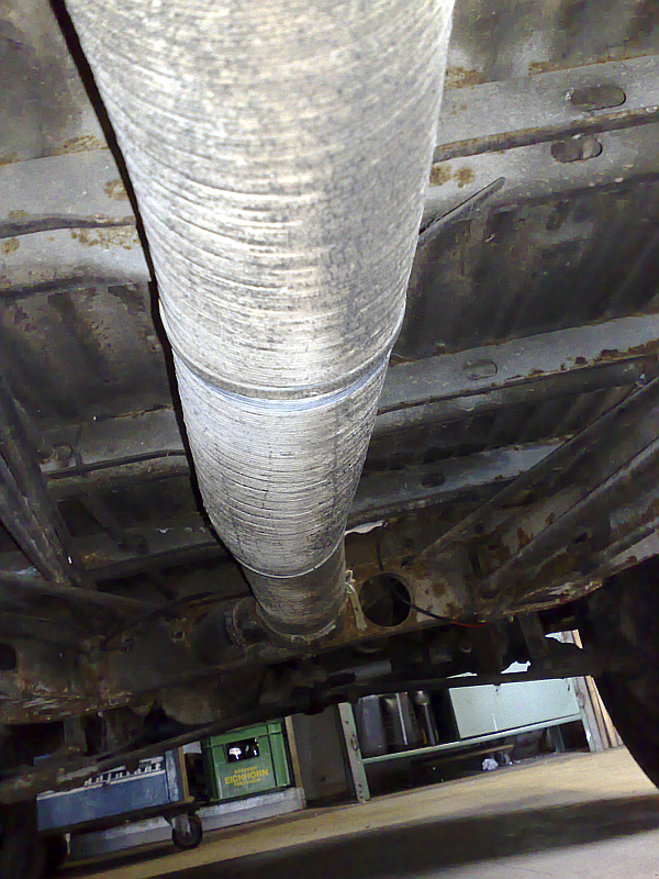

hat einer ne zeichnung wie die Heizung im t2b genau verbaut ist also von den Wärmetauschern nach vorne ?
einfach nur mal umzusehen welches teil mir fehlt unter der rücksitzbank :)
und hat einer ne ideen wo man den heizungsschlauch den dicken in der mitte unter dem buss bekommen kann meiner ist nicht mehr der beste
mfg björn

Ich kann dir Foto's machen wenn du damit weiter kommst und hoffe das bei mir alles noch vorhanden ist. Die Schläuche kannst du auch bei jeden Teilehändler bestellen, ist Meterware.

Verfasst: So 4. Mär 2012, 10:31
von Pit
Hier mal 3 Bilder. Sind nicht so toll da ich keine Bühne oder Gruppe habe. Wenn du noch besondere Ansichten brauchst leg ich mich noch mal unters Auto.
gruss peter
Re: Heizung aufbau
Verfasst: So 4. Mär 2012, 17:36
von Logyy
danke dir die bilder haben mir schon weitergeholfen
kannste vielleicht auch noch ein bild machen von dem kasten unter der rücksitzbank wie dort die heitzung funktioniert, weil habe da nur ein großes loch ^^
