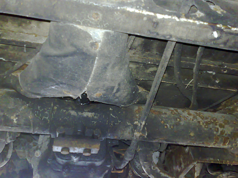

Pit
Beiträge: 615
Wohnort: Forchheim
Re: Heizung aufbau
Beitrag von Pit »
Ich kann dir Foto's machen wenn du damit weiter kommst und hoffe das bei mir alles noch vorhanden ist. Die Schläuche kannst du auch bei jeden Teilehändler bestellen, ist Meterware.

Pit
Beiträge: 615
Wohnort: Forchheim
Re: Heizung aufbau
Beitrag von Pit »
Hier mal 3 Bilder. Sind nicht so toll da ich keine Bühne oder Gruppe habe. Wenn du noch besondere Ansichten brauchst leg ich mich noch mal unters Auto.
gruss peter
Logyy
Beiträge: 189
Registriert: Do 10. Jun 2010, 13:30
Wohnort: Wymeer / Rheiderland
Re: Heizung aufbau
Beitrag von Logyy »
danke dir die bilder haben mir schon weitergeholfen
kannste vielleicht auch noch ein bild machen von dem kasten unter der rücksitzbank wie dort die heitzung funktioniert, weil habe da nur ein großes loch ^^
