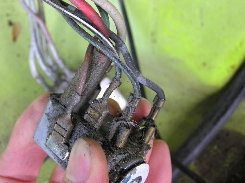

Und hier einmal mein Warnblinkschalter. Sollte soweit ich weiß original von VW sein:
Was wäre bei mir "S" und "BI"? "S" geht auf dem Plan zum "Emergency Light Switch" welcher ja aber in meinem Bauteil integriert sein sollte!? Und "BI" geht an den Tacho bzw. Signallampe

An dem Pin an der Seite (31) ist ein braunes Kabel? Das könnte ja S sein?
Dann wäre noch die Frage mit (49) offen. Geht da das Weiße und das Grüne Kabel rein?
Weiß wäre bei mir irgendwas vom Scheinwerfer vorne aber grün kann ich so gar nicht zuordnen?!
Fragen über Fragen :obscene-drinkingfaded:

Beitrag von frakHH »
hy 49 ist weiß und geht direkt zum emergency flasher relay.

Wie siehts an deinem Schalter den mit dem Pin 58b aus? Sieht aus als wäre da bei dir gar kein Stecker drauf?! Im Schaltplan taucht nichts auf. Das könnte laut der "genormten Klemmbezeichnung" die offensichtlich alle paar Jahre geändert wird der Anschluß für die Instrumentenbeleuchtung sein... Also eben das Kabel welches zum Tacho führt?!

meinst du den mittleren anschluss?
muss ich die tage mal in der garage gucken wo der längs geht, oder ob er unbelegt bleibt

Genau, der in der Mitte.

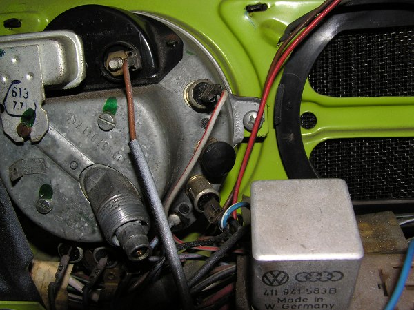

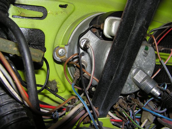

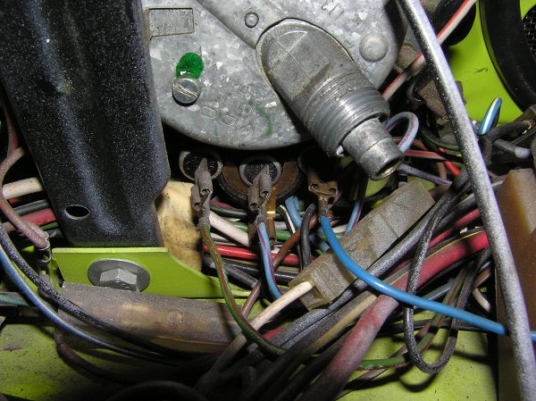

frakHH
Beiträge: 253
Registriert: Fr 11. Nov 2011, 12:38
Re: Warnblinkschalter
anscheinend hab ich diesen pin garnicht. vielleicht helfen dir die bilder vom tacho weiter
