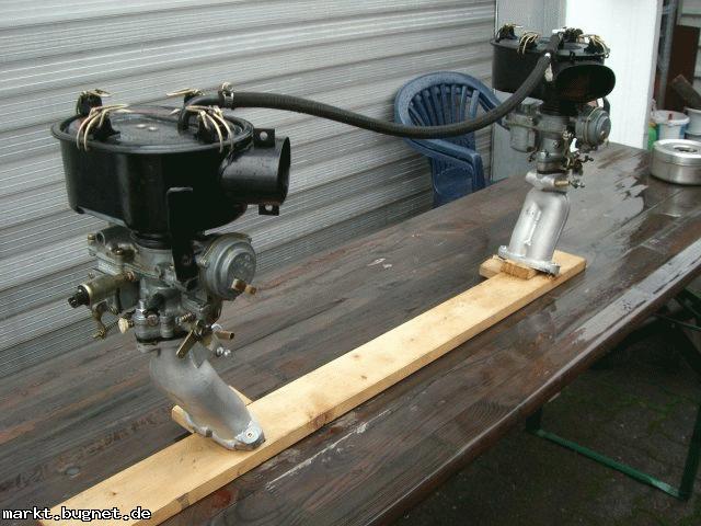

So, dann will ich auch mal mein "Motor-Projekt" vorstellen. Eigentlich wollte ich ja einen Turbo bauen, aber ich nehme mir als erstes Projekt jetzt erstmal einen Sauger. Mal schauen was am Ende dabei rauskommt.
Werde euch bestimmt mit der ein oder anderen Frage noch "nerven"
Bisher habe ich folgende Teile
1300er AB Motor
1641er Kolben & Zylinder (NEU)
Solex-Zweivergaseranlage

Die Vergaseranlage ist mir zufällig am WE bei Ebay über den Weg gelaufen :)

Sind das PDSIT ?
Torben Alstrup meinte mal zu Arne, dass die nicht wirklich was taugen.
Würd da eher ein Satz Kadrons nehmen, oder gleich Doppelvergaser.
Sonst aber ein schönes Einstiegsprojekt :)

so wie das aussieht sind das Typ3 Vergaser.
1600ccm 54PS Motor.
Mit den Kurzen Saugrohren und dem Gasgestänge wird das erst einmal nicht "plug and play".
Macht ja nichts, soll ja ein Übungsobjekt sein. :handgestures-thumbupright: Und ob die Wahl einer Kadron Zweivergaseranlage wirklich besser ist wäre wage ich zu bezweifeln.
Bei beiden Anlagen ist eine Menge Detailarbeit gefragt, bis diese zufriedenstellend laufen.
Erst einmal viel Spass beim Grundmotor.

Hab die PDSIT-Vergaser auf meinem 1600er. Musst du bei der Nockenwellenwahl aufpassen. Mit ner Engle W110 läuft der Motor untenrum bissl bescheiden durch die kurzen Ansaugwege. Und ich glaub durch die Typ3 Stutzen kommen die Vergaser beim Käfer zu nah ans Gebläse.

Jop sind PDSIT.
Ich werde mal probieren, was die so bringen. Wollte erstmal "wenig" ausgeben deswegen sind es keine Doppel-Weber geworden.
orra
Ist es denn trotzdem mit den Saugrohren machbar oder brauche ich da andere?
Zum einstellen muss ich mir wohl eh jemand suchen, der nen Plan davon hat.

Denke mal die W110 würde mit längeren Saugrohren gut funktionieren. Vielleicht passen ja diese von den Kadron-Anlagen.

Die Ansaugrohre von den Kadrons passen nicht. Das sind 40er Vergaser, da ist der Lochabstand etwas groesser!

In der Beschreibung der Solex stand 32-34 PDSIT.
Das du mit deinem Motor 69PS dedrückt hast, stimmt mich optimistisch das ich da vielleicht noch mehr raushole ;)

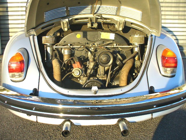

Damit alles gut im Käfer unterzubringen ist, hast du zwei Optionen.
1. Du besorgst dir Saugrohre und Gasgestänge von nem brasilianischen 1600S Käfer, der hatte auch 34PDSIT
2. Du machst es wie die Jungs von Porsche Salzburg und legst die Luftfilter mittels Rohrstücken höher.

Wenn du nen Gebläsekasten mit Heizanschlüssen hast, musst du den rechten Anschluss mit nem Kugelhammer leicht eindellen, weil das sonst mit der Startautomatik nicht passt.
