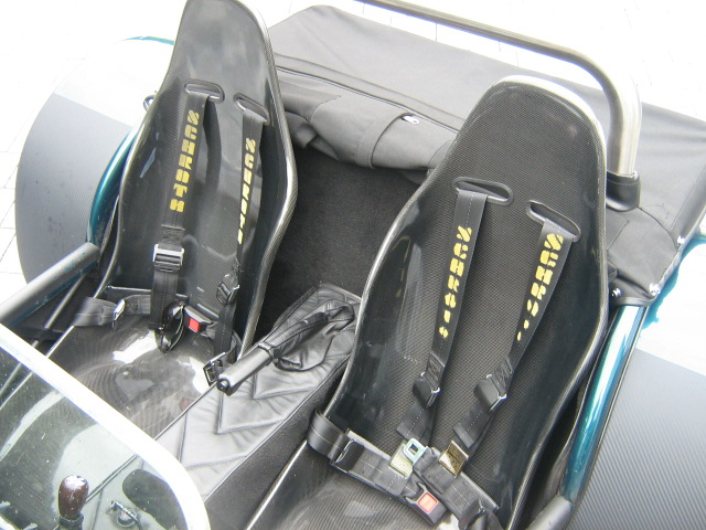

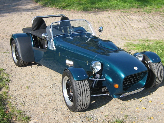

Du bekommst fast jeden Sitz eingetragen, auch die Sitze die keine Lehnenverstellung haben. Es steht nirgendwo geschrieben wie lange es dauern darf bis ein Sitz verstellt ist. Also hast Du immer die Möglichkeit den Sitz los zu schrauben und mit einer anderen Neigung oder im anderen Abstand zur Pedalerie wieder fest zu schrauben. Es sollten dann halt nur an der Sitzkonsole die anderen Schraubpunkte vorhanden sein.
So wird das seit Jahren zum beispiel bei den super seven s gemacht. Ich hatte mal einen, daher habe ich was Eintragungen angeht schon verdammt viele erlebt.
- das sind die Sitze die in meinem sven verbaut waren, mit TÜV
- IMG_3224.JPG (121.55 KiB) 10551 mal betrachtet
- IMG_3254 - Kopie (640x480).jpg (277.49 KiB) 10551 mal betrachtet
