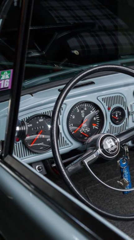

In dem Falle ist meine Hupe, wie beim normale Käfer auch, über Masse geschaltet und hängt über ein Relais an Zündung.
Somit kann ich nur "hupen"...wenn Zündung an ist. Relais war bei mir schon verbaut... habe es im Zuge der Fehlersuche
ersetzt, aber der Fehler lag dort nicht.
Die Halterung habe ich von einer Warnblinkanlage von Hella und den Knopf aus dem Zubehör. Der Winkel
passte sehr gut und dem Prüfer hat es so gereicht.. Gebe aber zu "Wuthupen".. fällt aus :lol: Ich vergesse
dann immer, dass der Knopf da ist und haue immernoch aufs Lenkrad 8-)
Auf dem Bild sieht man die Position.
Verkabelung wie beschrieben... er "schaltet" Masse.. und das geht dann zum Relais.. das schaltet dann durch und es "hupt" :mrgreen:
