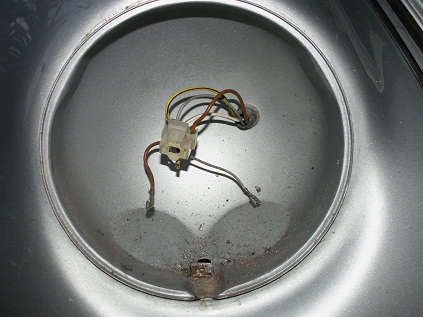

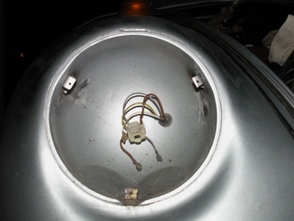

Die Modernen Scheinwerfer werden mit Hilfe der Laschen an 2 Punkten im Kotflügel verschraubt. Diese sind auch Baugleich mit Golf1 Scheinwerfern.
Bei den Älteren Scheinwerfern sieht man am Äußeren Chromring die Einstellschrauben, der Scheinwerfer wird nur mit der unteren Schraube befestigt. Die Laschen wie an modernen Kotflügeln sind nicht vorhanden:

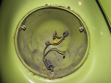

Ich hab mal versucht die Laschen nachträglich einzuschweißen . Das sieht dann aber übel aus mit den Spaltmaßen des Scheinwerferglases im Chromring:

Das dürften demnach die neuen Scheinwerfer sein:
und das hier die alten:
und hier nocheinmal eine andere Kotflügelbefestigungsvariante (vllt. weiß jemand welcher da reingehört?^^):

das sind repro kotflügel an denen beide varianten vorhanden sind. die hab ich auch.
ich hab scheinwerfer in alter ausführung und somit auch nur die untere schraubverbindung genutzt.
die anderen beiden sind bei mir ohne funktion
