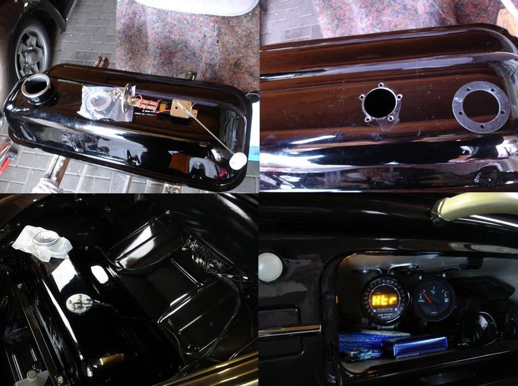

der60er
Beiträge: 768
Käfer: 1960er Faltdach
Re: Tankuhr nachrüsten
Beitrag von der60er »
räusper.. 2. Mai 2014 umgebaut
hab mir von ebay son universalset inkl anzeige für glaube 40€ geholt..
ins handschuhfast rein.. alles TOP
kann man selber alles Justieren.. also die ganze mechanik...
gescheiten Lochfräser hab ich mir auch noch auch china schicken lassen ;) eilte ja nicht
funktioniert aber alles super bei mir soweit...
wichtig ist ja nur, dass man ca. weiß wie viel noch drin ist.....
aus risiko fahren muss ja nicht sein
