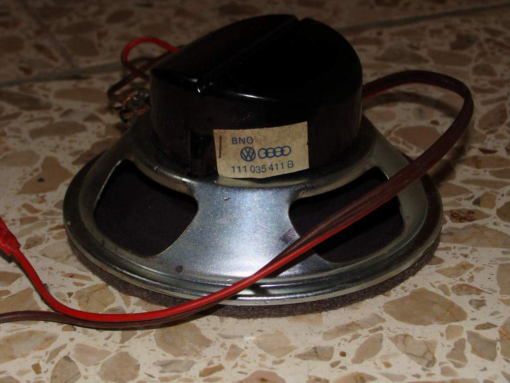

aber generell sind 13cm (5") Lautsprecher verbaut ? (original) ab 58-
edit:
hab was gefunden.. da gibt son Halter wo man dann größere Boxen reinbkeommt (6")
http://home.comcast.net/~vwradio/srh/srh.htm (ganz unten)
so eine halterung ist wohl eher selten zu finden :D
vorteil beim retrosound speaker... alles dabei..
aber preislich mit 152€ :character-oldtimer:

Glaub ich nicht, weil keine gravur.
Gab's sowas nicht original?
