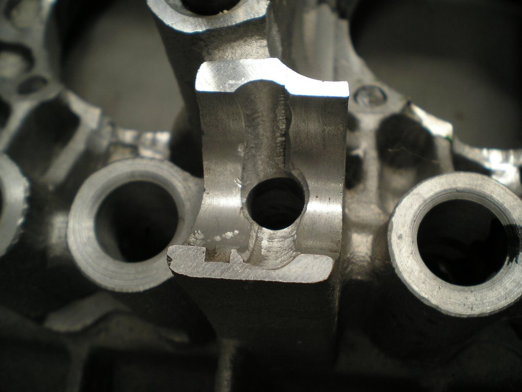

Einer diese HVX mods war bei mir aber nicht so gut gelungen.. :oops:
Ja, das ist das Gehause meines heutiges 1200 Challenge Motor.
Nur zu hoffen dass meine 'Reparatur' hält... :roll:

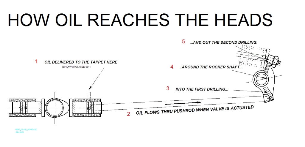

Lösungsansatz zu bessere Ölversorgung:
Der Dateianhang HEAD+OILING.jpg existiert nicht mehr.

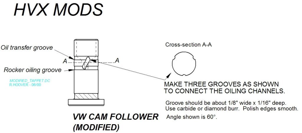

2- Stößel einkerben um mehr Öl in die Stößelstangen zu fördern (zu den Kipphebeln)
Der Dateianhang MODIFIED+TAPPET.jpg existiert nicht mehr.

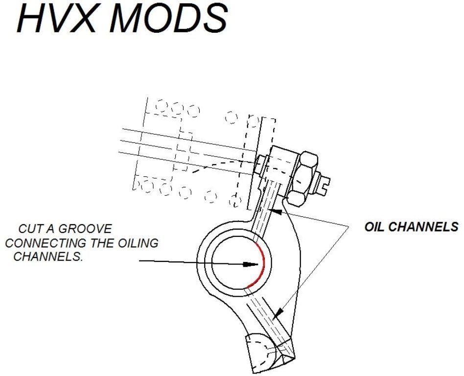

3- Die Kipphebel mit einer Nut versehen (bessere Versorgung Kipper und zu den Einstellschrauben)
Der Dateianhang HVX+ROCKER.jpg existiert nicht mehr.

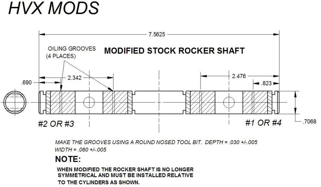

4- Kipphebelwellen komplett mit einer nut versehen (siehe Punkt)
Der Dateianhang HVX+ROCKER+SHAFT.jpg existiert nicht mehr.

Ich habe 1992 bei meinem 2030 ccm Typ1 die Wizemannstössel ( schwere Ausführung mit 2 Nuten ) wie im angehängten Bild geändert. War alles i.O.
Der abgebildete Stössel hat ca. 10.000 km ( max. 7.200 min )
Wobei ich bei anderen Motoren ohne die Massnahme auch keine Schwierigkeiten hatte.

Die Hoover mods sind auch nicht gemeint um Nockenwelle oder Stössel Schmierungsprobleme zu lösen (Kipphebelwelle doch aber). Eigentlich alle Modifikationen waren in Hauptsache gedacht um mehr öl in die Kopfe zu bekommen zur Verwendung als Sprühung am Ventilfeder (Kühlung) und durch die mehrmenge/Durchfluss an Öl im Kopf auch die Zylinderkopftemperatur senken zu lassen.
Weil die versorgung des Öls in ein Kopf NUR über die eine Nockenwellenbohrung lauft und auch NUR wann die Stössel vom Nocke eingedruckt wird, sind all diese Massnahmen gedacht: mehr Öl zum Kopf. Damit hat Bob aber niemals mit seine getunte Motoren (ja, er hatte mehrere aircooled VW's, einige mit Doppelweber etc, also sicherlich ist dies kein Flugmotoren-only Story!) 7000 Upm gedreht und ein zu grosser Ölmenge in einer Kopf mit Rücklaufprobleme bei 7K war dann bei ihm nimmer ein Problem... Mit Dry-sump soll das ohnehin kein Problem sein meiner Meinung nach..
Das einlaufen der Nockenwelle hat aber mit seiner Massnahmen denn auch nichts damit zu tun ;)
Ich denke nur wann mann die Gesamte Geschichte von Bob selbst ganz durch lest, kommt das Verstandniss seiner Massnahmen. Nur die Stössel bearbeiten hilft denn fast gar nichts um zu seine Ziele zu kommen, wie er auch selbst schreibt. Laut Bob hilft das alles nur dann, wann ALL seine Massnahmen zugleich ausgeführt werden. Die wichtigste dabei ist laut Bob das durchdohren der Nockenwelleölbohrung, was bekanntlich bei meiner Motor falsch gelaufen ist (und wofür er auch warnt vorher gut zu messen of die Bohrungen gerade liegen... :oops: )
