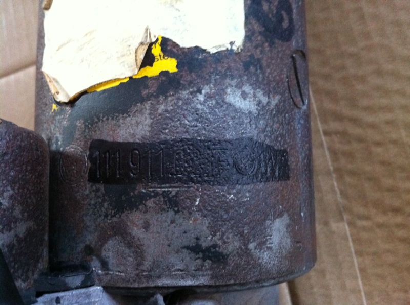

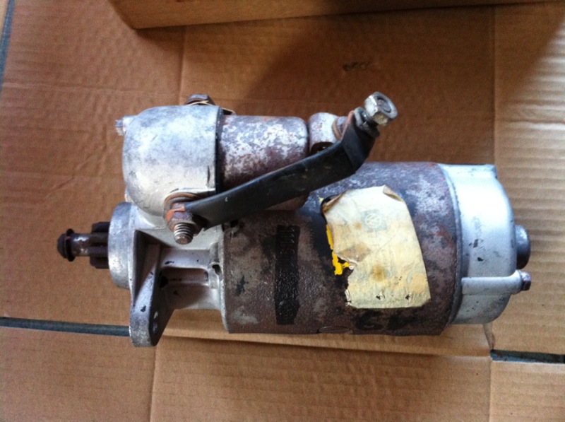

Es gibt ihn wirklich :)
6V Automatik Anlasser mit 0.5kw:
Foto 1.JPG (133.52 KiB) 6811 mal betrachtet
Foto 2.JPG (137.2 KiB) 6811 mal betrachtet
VW Nummer: 111 911 021F
