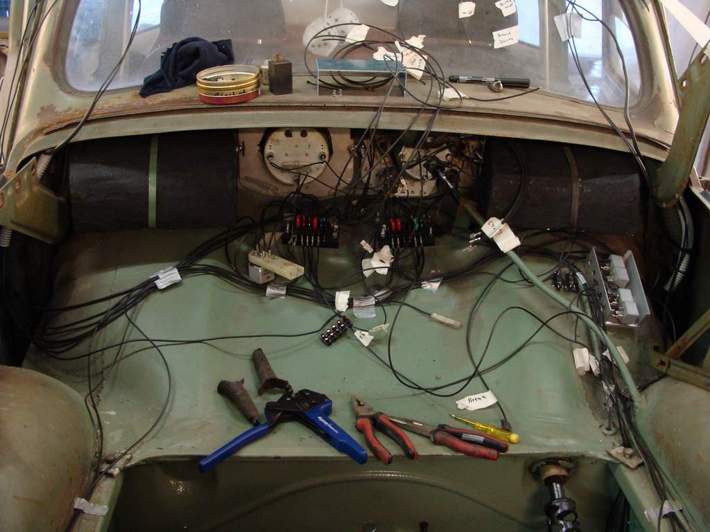

Re: stärkerer 6V Anlasser - jemand nen Tipp?
Hi Christian ich bin von 780W ausgegangen da du ja was stärkeres wolltest..
Deine Elektrik macht wirklich einen sauber Aufgeräumten Eindruck.
sieht schön original aus .
auch wenn OffTopic: Original ist da kaum noch was, dafür sprechen schon die Relais und die doppelte Anzahl an Sicherungen und mind. 3fache Anzahl an Leitungen
auch Offtopic , Sorry , wollte euch aber meine Elektrik nicht vorenthalten :

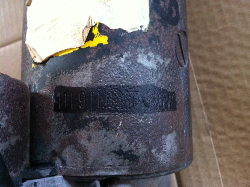

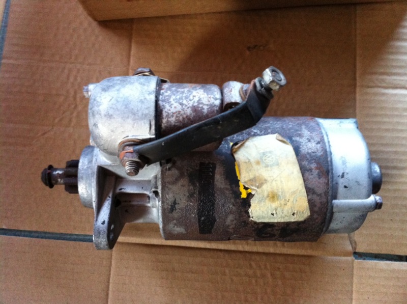

Es gibt ihn wirklich
6V Automatik Anlasser mit 0.5kw:
VW Nummer: 111 911 021F
