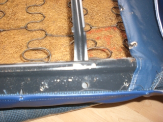

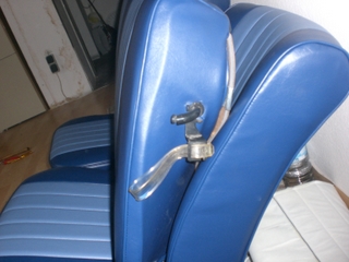

nur noch diese bilder, aber füge mal die anleitung bei. da steht alles drin. darf man das rein rechtlich gesehen?
