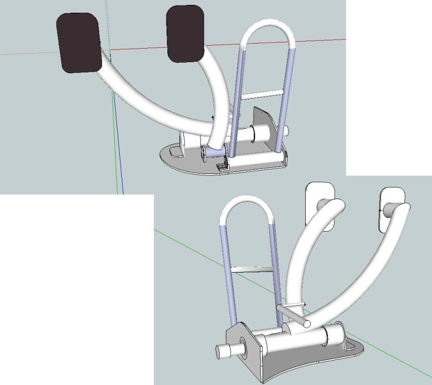

Naja, SO sieht der finale Entwurf aus:
Heute habe ich das gesamte Material bekommen und nächste Woche wird der Prototyp gebaut... :music-rockout:
Und das Beste ist mein Preis bleibt weit unter dem von der anderen... ;)

Ich find die HBZ Anlenkung sieht etwas improvisiert aus..
1963-Export
Beiträge: 48
Registriert: Di 24. Aug 2010, 06:03
Wohnort: Sandkrug
Re: Projekt Pedalwerk
Beitrag von 1963-Export »
Ist sie in der Zeichnung auch noch... :oops:
In echt sitzt da ein Kugelgelenk am Pedal... (den plan konnte ich leider noch nicht die Zeichnung bringen Den hab ich im Kopf :mrgreen: )

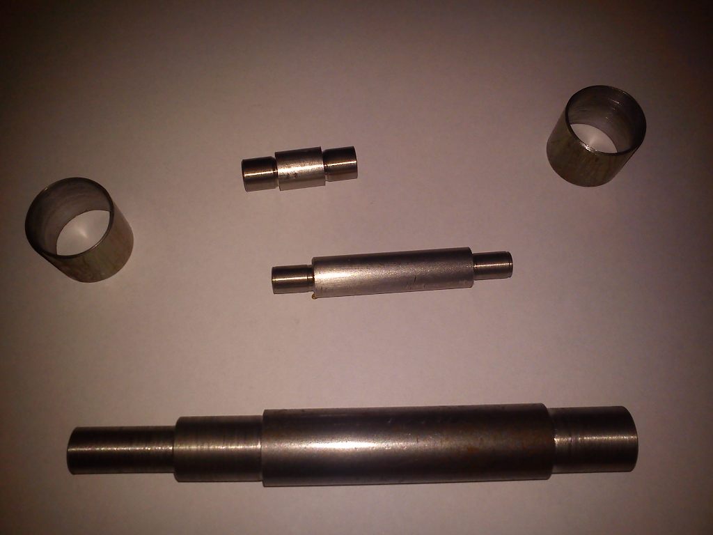

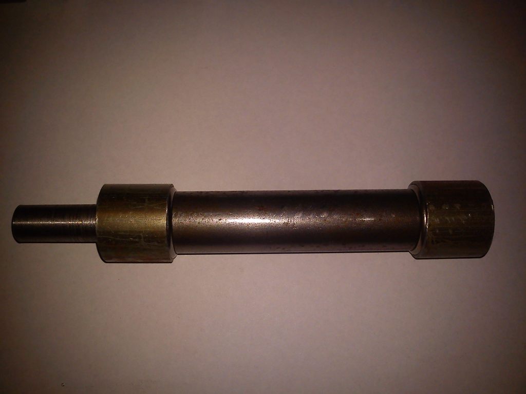

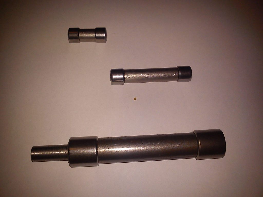

Die ersten Drehteile sind fertig....
Lager aufgepresst.

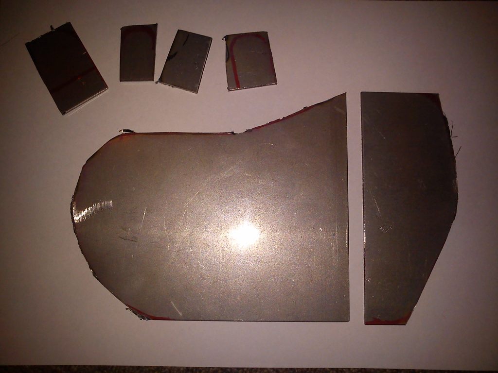

Und die Grundplatte (leider noch mit Flex.. Da der Laser momentan belegt ist und dieses Jahr auch nicht mehr frei wird...)
