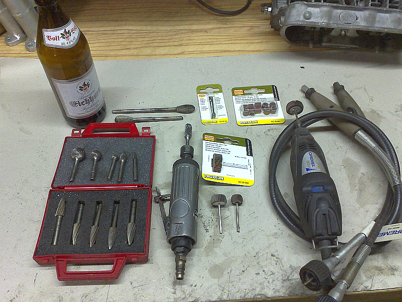

von Pit
Hier mal mein Set.
Re: Zylinderkopf Kanäle bearbeiten- was / wieviel braucht ma
Verfasst: Sa 10. Dez 2011, 11:41
von Ferraristi
Pit hat geschrieben:Hier mal mein Set.
Wichtigstes Utensil ist das braune links oben :mrgreen:

Verfasst: Sa 10. Dez 2011, 14:45
von Kipphebelpolierer
Für eine ruhige Hand kann man schon mal ein "Eichhörnchen" brauchen, oder zwei, oder drei, oder... :obscene-drinkingcheers:
Verfasst: Sa 10. Dez 2011, 16:34
von Pit
Ne ruhige Hand ist Grundvoraussetzung um mit diesen Höllenmaschinen zu arbeiten.
