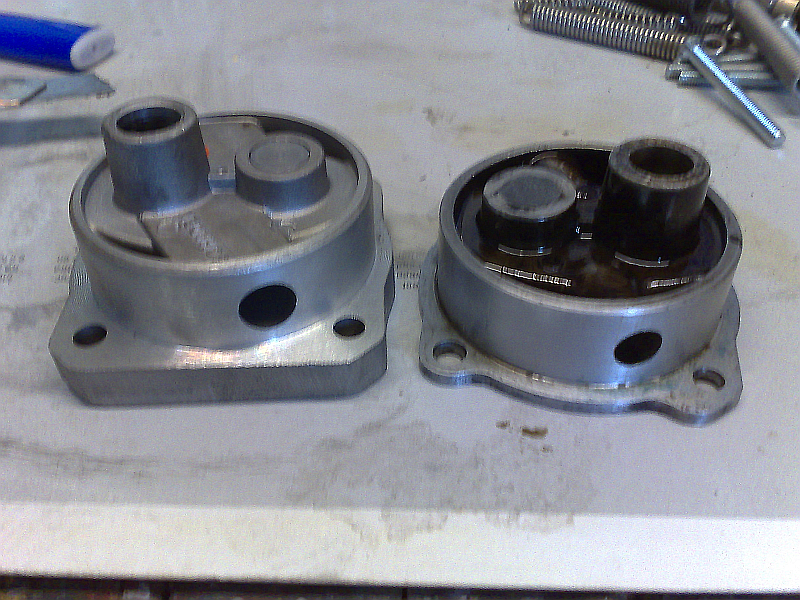

Hab bei meinen 1200ter (1 Regelkolben, 3 Punkt Nocke, Baj. 65) ne Schadeck 26mm Pumpe eingebaut. Die Ansaugbohrung war grösser als die Bohrung im Block, die Druckseite war gleich. Hab leider nur das eine Bild und die Pumpen sind verdreht.
gruss peter
