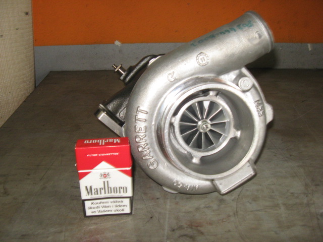

Bevor hier gar keiner was schreibt, geb ich mal was von meinem
wassergekühlten Haufen zum Besten.
Gekauft vor mittlerweile 14 Jahren, hat er ein paar Evolutionsstufen hinter sich.
Die Lufti/Weber Dinger lass ich mal weg,
richtig interessant wurde es erst mit dem WBX Turbo (2001)
Dann Unfall auf dem Salzburgring, Heck Schrott.
Nach 4,5 Jahren Stillstand 2009 wieder WBX Turbo:
Immerhin 230PS:
http://www.youtube.com/watch?v=Fl5fL3teWHU
NIcht genug, also Subaru Turbo.
Ein 2007 2,5l WRX STI
Der hat immerhin Serie schon 280 Ponies

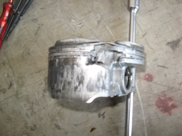

aber viel mehr hält der auch nicht aus.
Also ein paar feine Teile her:

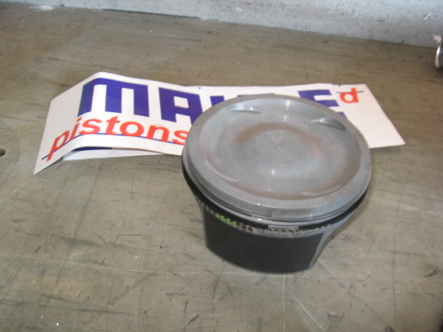

Mahle Kolben:

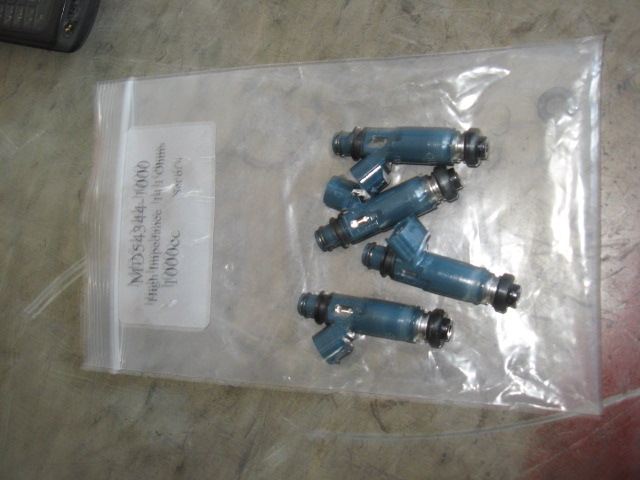

1000er(!) Düsen
Garrett GTX3071R Männerlader
Und noch ein paar andere Sachen, Natürlich alles mit megasquirt.

der Lader beeindruckt schonmal.... :handgestures-thumbupleft:

Irgendwie schaut der Lader von ELOs Avatar sehr ähnlich aus, komisch. :D

Wusste gar nicht, dass Garrett auch Wäschetrommeln herstellt. :D
