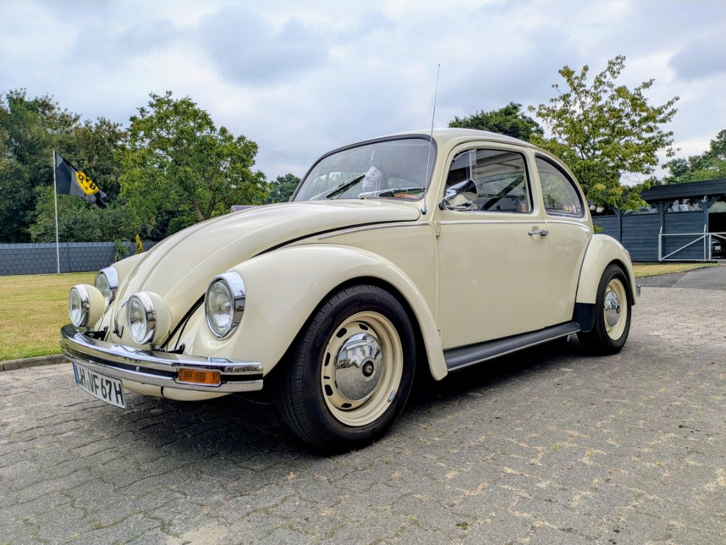

Re: Tieferlegung Kugelgelenkvorderachse mit originalen Gelenken
Verfasst: Sa 18. Jul 2026, 09:49
von Volker
Hi Norbert,
anbei ein Foto von meinem mit den 175 70 R15.
Vollgetankt 340 mm von Nabe bis Kotflügel
Gruß Volker
Verfasst: Mo 20. Jul 2026, 16:43
von Norbert
Wenn du 65er Querschnitt drauf machst kommst du ja ungefähr da hin wo du hin möchtest.
Der 185er könnte aber zu bullig wirken.
Vielleicht mal den 165er versuchen.
