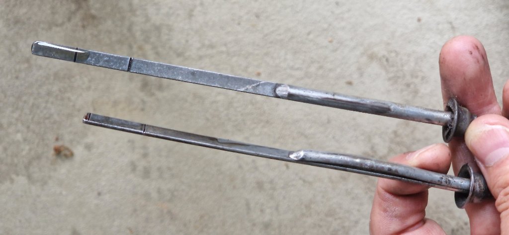

  • Stab Nr. 1 steckte im Motor, hat aber einen Temperaturfühler. Er schlägt unten auf der Ölwanne auf – vielleicht für eine Tiefziehwanne gedacht, oder mein Schwiegervater hat ihn nur genutzt, um damit die Öltemperatur zu messen (Bild 1 unterer). Nach 2,5 L Öl zeigt er zu wenig an.
  • Stab Nr. 2 ist gekürzt – offensichtlich von jemandem angepasst – und zeigt nach 2,5 Litern genau die Mitte zwischen Min und Max. (Bild 1 oberer/ Bild 2 unterer) – wäre mein Favorit für den korrekten Ölstand.

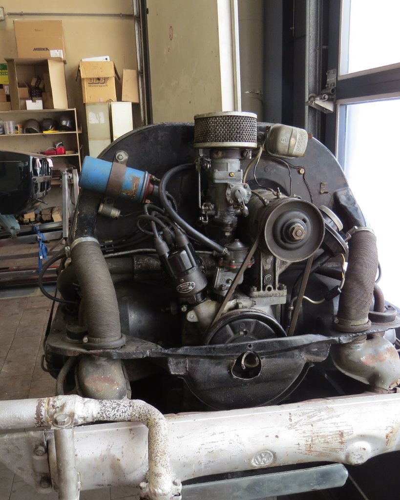

  • Stab Nr. 3 lag in der Garage neben dem „Reservemotor" und ist wahrscheinlich ein ungekürztes Original. (Bild 3 oberer).

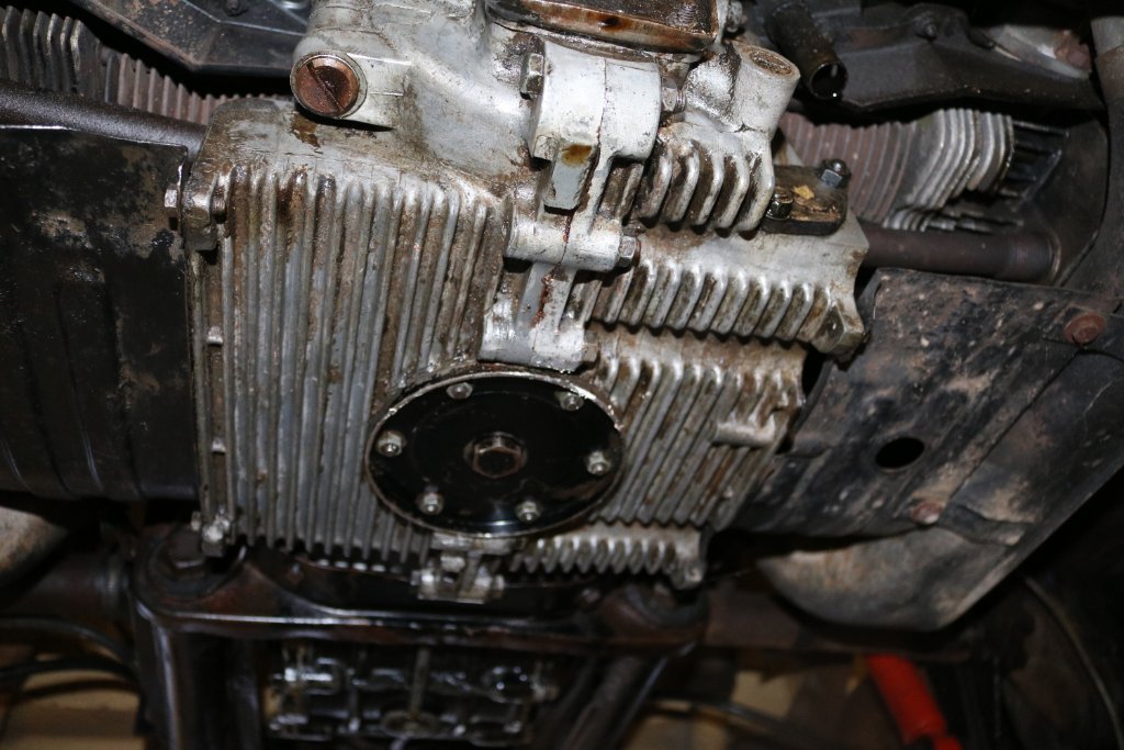

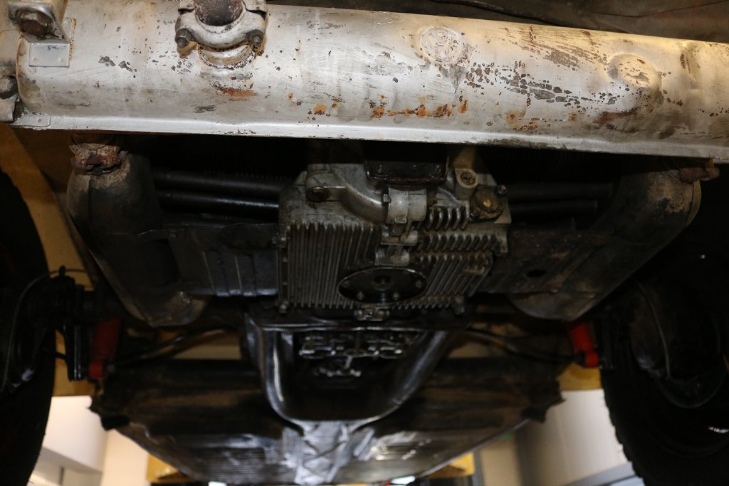

Tja, da brauchen wir wohl mal genaue Bilder vom Motor und der Ölwanne, ggf. ist ja auch noch ein Frontkühler verbaut?
Serie 2,5l + Menge der Zusatzwanne + ggf. ungenauer Wert einer externen Ölkühlanlage...

erstmal vielen Dank für die Antwort. Externe Ölkühler Anlage habe ich nicht gefunden. Keinen Kühler und auch keine Ein / Ausgänge gefunden.
Ich habe zwei Fotos von der Ölwanne und Motor angehängt. Ich hoffe man erkennt ein paar mehr Details.

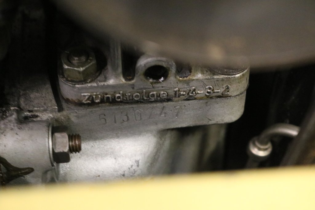

Gibt es ein Bild, auf dem man die Stelle sieht, an dem das Saugrohr auf dem Zylinderkopf sitzt (dient vllt der besseren Identifizierung, wenn Du von 50PS schreibst) ? Auf jeden Fall ist das Motorgehäuse frühestens 60er Jahre (hat das Loch für den Typ 3-Öleinfüller).

das Motorgehäuse ist von 9/61
Ölfüllmenge sollten dann 2,5 L sein
Die Anbauteile stellen eine wilde Mischung dar: Vergaser, Keilriemenscheibe, Auspuff? vom Industriemotor. Fliehkraftverteiler etc.

Uhhh was eine wilde Kreatur....der Auspuff kommt hoffentlich anders?
50PS mit dem kleinen alten Vergaser glaube ich kaum, wie die Vorredner schon schrieben eine 61ger 1200er Motorgehäuse, da könnte der Vergaser eher noch dazu passen.
Wennst jetzt mit dem Serien Öldeckel unten 2,5 eingefüllt hast sollte das passen, nimm den Peilstab der Dir jetzt Max anzeigt.
der untere Ölstab ist eh abgeschnitten, so gabs den nie...von oberem Abschluß her müsste der gleich lang sein.

Was die Ölmesstäbe angeht sind sie bezogen
auf die Markierungen doch gleich!!!
Der Eine wurde halt knapp unter der Min- Markierung abgeschnitten, mehr nicht!!

Also ich meine, der Peilstab ist so ausgelegt, dass bei 2,5 L die Mitte zwischen beiden Markierungen erreicht wird - lasse mich aber gerne eines Besseren belehren...

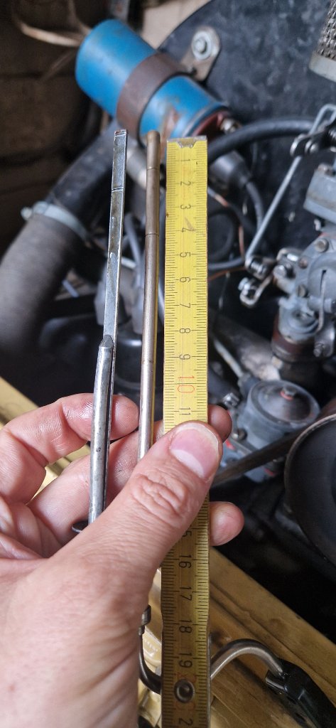

Ja, der Abstand vom Anschlag (im Bild rechts) ist bei beiden identisch.
Ob der dann mit einem Rest weiter reinragt ist nur dann relevant, wenn man bei zu wenig Öl wissen will, wieviel zu wenig es ist.
Bei diesem Prototyp/ Sonderkonstruktion tastet ‚man‘ sich eben ran und git wirds.

vielen vielen Dank für eure Kommentare. Es beruhigt mich! Ich hatte bereits die Vermutung, dass der dickere Messstab, obwohl er Min-/Max-Kerben hat, mehr dazu dient die Temperatur zu messen, als den Ölstand.
