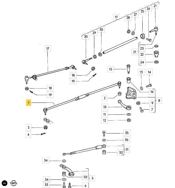

von Pini1303
Also, als Kenner der 1303er:
alle vor 08/1974 haben die mittlere Stange, an der je links und rechts 2 Spurstangen mit je 2 Kugelköpfen befestigt sind, also 4 Spurstangenköpfe 2x rechtsgewinde 311 415 812 C, 2x linksgewinde 311 415 811 C
Lenkung bis August 1974.JPG (52.05 KiB) 15004 mal betrachtet

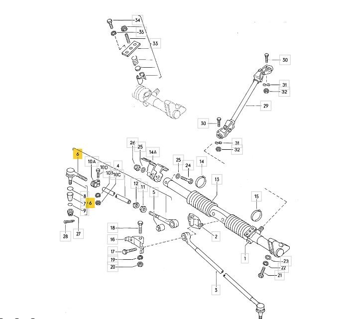

alle nach 08/1975 haben Zahnstangenlenkung, hier gibts nur 2 äußere Kugelköpfe wovon nur die Nr. 6 einzeln getauscht werden kann (311 415 812 C ), also rechts. Links ist das eine komplette Spurstange, die ist entfallen und durch die komplette Rechte (4) ersetzt (133 419 804 A)
Zahnstangenlenkung 1303.JPG (55.91 KiB) 15007 mal betrachtet
noch Fragen?
